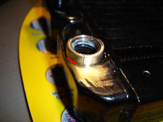

Δυστυχώς προσπαθώντας να σφίξω το ρακόρ στο ψυγείο .....το παράκανα και έγινε μια ρωγμή εκει που βιδώνει το ρακορ .....και έχω διαροή:( :( :(
αν πάω εκεί που επισκευάζουν ψυγεία λέτε να κολλιέται;;;;;;;
η να κοιτάω για άλλο .........:mad:
υπάρχει μια εποξειδικη πλαστελίνη που μπορείς να πάρεις απο οποιοδήποτε μαγαζί με εργαλεία-υδραυλικά-χρώματα. Είναι δύο υλικά τα ενώνεις τα πλάθεις μέχρι να γίνει ομοιόμορφο το χρώμα τους και το εφαρμόζεις στην ρωγμή. Για δοκίμασε το και πές μας.
Τιμή κάτω από 5ευρώ.
Aν η ρωγμή ειναι εκει που ξεκινα το σπείρωμα και δεν έχει φτάσει μέχρι τα φινς..... δοκίμασε με μπόλικο τεφλόν επίσης μπας και .
εδιτ . Με τον + που αλλάζουμε ρεζέρβα έσφιγγες? :p
Αρχική απάντηση από Athens2004 [Σήμερα, στις 22:19]
η ρωγμη είναι εκει που ξεκινα το σπειρωμα και επεκτεινεται σε βάθος καλύπτωντας όλη την εξωτερική πατουρα που είναι περίπου 4 mm ......δεν προχωράει μέχρι όλο το σπείρωμα από ότι φαίνεται βέβαια!
Aν έχει γίνει τοσο όσο δείχνω στην φωτό και δεν έχει φτάσει στο σώμα του ψυγείου . Βάλε για '' δαχτυλίδι '' εναν μεταλικό σφικτηρα να σφιγγει ισα ισα ωστε να εφαπτεται [για να μην προχωρήσει η ρωγμή προς τα κάτω στο μέλλον] , και μετα τεφλον και πάλι ρακορ, . Αν χρησιμοποιησες σιδερενιο ρακόρ βάλε πλαστικό τώρα....
δυστυχώς μόλις διαπίστωσα ότι πρέπει να έχει ξεκολήσει το ρακόρ γύρω γύρω δίπλα στην ρωγμή που είναι ακριβώς όπως την περιγράφεις ......ισως ένα καλό κολημα γυρω γυρω θα ήταν οτι έπρεπε!
Αν δεν έχει εξαπλωθει στο σώμα [εκει που εχει πράσσινο η φωτό] πέρνα ενα ''δαχτυλιδι'' οπως σου ειπα για να σιγουρεψεις οτι δεν θα ανοιξει αλλο , και με ενα πλαστικο ρακορ [για να μην γινει παλι ζημια] στο οποιο θα έχεις βάλει αρκετό τεφλον πιστευω θα την παλέψει.
εδιτ. Αν έχει ξεκολήσει και το θηλυκο ρακόρ πάς για κόλλημα , η αν μπορεις και σε πέρνει rma.
πρέπει να χάνει και από εκείνο το σημειο που χρωματίζω κόκκινο.....'ασχετα απο την ρωγμή ,γιατί το σπείρωμα είναι κολλήμενο πανω στο σώμα του ψυγείου
ίσως αν γινοταν ενα κολλημα γυρω γυρω :)
Θα κρατησει δεν υπαρχει προβλημα
Για περισοτερη ασφαλεια κατα το κολλημα καλο θα ηταν να γεμιζες το ψυγειο με νερο μεχρι ενος σημειου Βαψτο με μαυρο σπρευ και θα εισαι μια χαρα
φαίνεται να είναι τζάμι!!!!:p
δεν έχουμε διαροή ....τελικά αυτος ο χαλκός είναι ......:banging:
edit:τελικά εκει που θα έψαχνα ψυγειά να το κολλήσω αυριο .....θα πάω στο χρωματοπωλειο να πάρω μαυρο σπρευ.......ακολουθώντας την συμβουλή του eleven :T:
Καλή δουλειά......δεν πήγαν χαμένα και τα χρήματα που έδωσες αλλά και αυτά που ενδεχομένως να έδεινες......
WELL DONE

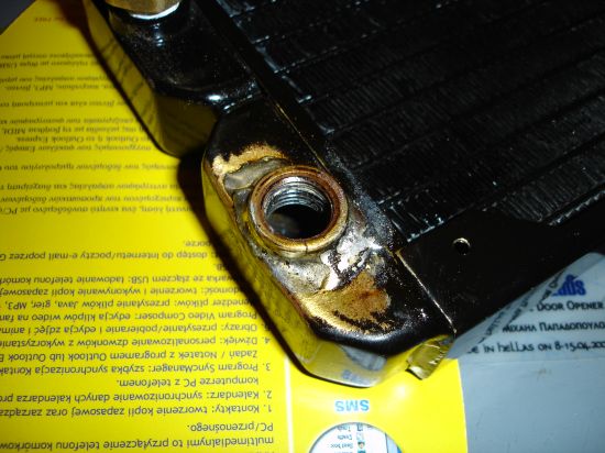

ρε παιδια...
αλλος ενα ατυχος..
black ice extreme...ιδιο σπασιμο με του γιατρου...
μονο που δεν εχω εργαλεια σαν του γιατρου (και να ειχα ειμαι ασχετος)
τι κανω τωρα?
να και μια φωτο του σπασιματος...
μου φαινεται οτι ανοιξε πολυ ρε γμτ και φοβαμαι μηπως παιζει μετα το ρακορ
είναι λίγο πιο "βαρύ" το περιστατικό το δικό σου σε σχέση με το δικό μου ...θα πρέπει να κλείσει το χάσμα σφιγγοντας στη μέγγενη και μετα να κολληθεί.....:(
Απο τι καταλαβαινω το προβλημα δημιουργειται απο το πολυ τεφλον + το υπερβολικο σφιξιμο + το λεπτο τοιχωμα σε εκεινο το σημειο
Δεν ειναι απαριτητο να γεμιζετε στις σπειρες με πολλες στρωσεις τεφλον
6-7 περιστροφες ειναι αρκετες και παντα να πατατε το τεφλον με το νυχι σας μεσα στις σπειρες ακολουθωντας το σπειρωμα
Χαρη καλο θα ηταν ο επισκευαστης της ρωγμης να ανοιξει ενα καναλακι σε σχημα V καταμηκος της ωστε να "μπει¨ αρκετο υλικο αναμεσα στα σπασμενα σημεια Στην συνεχεια και ενα περασμα με σπειροτομο (κολαουζο κατα το κοινο) 1/4 G και θα γινει σαν καινουργιο
Αν δεν μπορεις να βρεις καποιον να το φτιαξει και δεν σε πειραζει να περιμενεις 3-4 μερες μπορεις να μου το στειλεις αν θες
