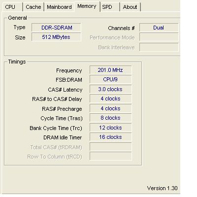

Λοιπον μετα απο πολλυ παιδεμα καταφερα να τρεξω παλι τις μνημες στα 400 mhz χωρις κανενα προβλημα!Το μονο προβληματακι που εχω τωρα ειναι τα timings τους!Για να δουλεψουν μαζι στα 400 πρεπει να τα βαλω στο 3-4-4-8 που ειναι χαλια.Προσπαθησα να τα κατεβασω για αρχη στα 2,5-3-3-7 και πιο κατω και ριχνει αυτοματα η μητρικη την ταχυτητα στα 333mhz!Βαζω απο μονος μου στο βιος ταχυτητα μνημης στο manual για να βαλω 200(dual)=400 και η μητρικη δεν αλλαζει την ταχυτητα!Την αφηνει στα 333!Γιατι γινεται αυτο ?Μηπως μπορει να με βοηθησει κανεις?Ευχαριστω προκαταβολικα!
Παρακατω εχω προσθεσει και μια φοτο.
