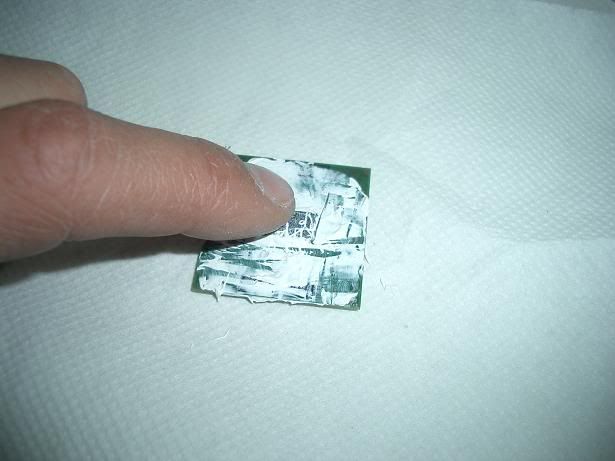

esdee Posted February 5, 2006 #1 Posted February 5, 2006 λοιπον ... μπορει να μεσημεριασε οπως ειπε και ο hirpo5 (γιατι για μενα ξημερωσε οταν γυρισα σπιτι) αλλα ειχαμε μια σχετικα πρωτη και καλη επαφη με ln2 το setup γνωστο... Dothan 780ES P4C800-e deluxe,P4GD1 the infamous 2x256 BH6 7800GTX, X800XT-PE, X1900XTX αλλα ας ξεκινησουμε με τα του LN2. Χρησιμοποιησαμε το τελευταιο pot του Βασιλη το οποιο μπορειτε να δειτε και εδω . Το pot αυρο ειναι ολο απο μασιφ χαλκο δεν υπαρχει καμια κοληση. παρολο που δεν εχουμε δοκιμες για το ποσο καλυτερο η χειροτερο, η αν αξιζει ο ολος κοπος να ειναι μια solid κατασκευη, τα αποτελεσματα μας αρεσα παααρα πολυ. κατ'αρχην ας δουμε πως μετραγαμε temps. στην βαση του κανιστρο ανοιξαμε τρυπουλα σε βαθος περιπου 1.5cm και αφου την γεμισαμε με ceramique σταθεροποιησαμε το θερμοζευγος μετα λογο της ιδιομορφιας της βασης για ψυκτρα του adapter για 479 o κατασκευασαμε ενα συστηματακι απο αλουμινιο και οι τρυπες ειναι ιδιες με αυτες που εχει το socket για AMD αφου βαλαμε το κανιστρο επανω εγινε ενα testrun για να ειμαστε σιγουροι οτι ολα ειναι οκ με την επαφη του κανιστρου με τον πυρηνα και οτι δεν ειχαμε κανενα ατυχημα με τον 'γυμνο' dothan ξεκινησαμε το συστημα χωρις LN2. τελικα ολα ηταν οκ (τα σκορδα που ειχαν φερει για να εξορκισουν την AMDιδικη τυχη μου-INTELαδικη γκαντεμια μου, επιασαν τοπο τελικα) τα λιγοστα watt του dothan δειχνουν να ζεστενουν με αργους ρυθμους το κανιστρο. κατι το οποιο μου εκανε εντυπωση ειναι οτι οταν ο πατος του κανιστρου ειχε περιπου 40 βαθμους (ειπαμε χωρις αζωτο) το κανιστρο ειχε ζεσταθει μεχρι επανω! (καλη μεταφορα θερμοτητας σε ολη την επιφανεια του χαλκου?) ειναι πλεον ωρα ομως να μπει επανω το αζωτο και να δουμε τι ψαρια πιασαμε αρχικα το αζωτο εξατμιζοταν πολυ αποτομα (μεχρι να πεσει αρκετα η θερμοκρασια του κανιστρου), αλλα αποτομα επεφταν και οι θερμοκρασιες. χρειαστηκαν 3-4 γεμισματα με το ειδικο γεμιστηρι του Βασιλη μεχρι οι θερμοκρασιες να φτασουν κοντα στο σημειο βρασμου του αζωτου! (ναι το ξερω, σκορδα ειναι αυτα που ειχαν βαλει παντου!) τα ασχημα του session ηταν το cold boot που ηταν στους -152 περιπου και με θερμοκρασιες χαμηλοτερες απο αυτες επρεπε μετα απο καθε reboot να περιμενουμε να ζεσταθει το κανιστρο ωστε να Bootαρει το board! :cry: ομως αυτο δεν μας εμποδισε να κανει ο hipro5 κατι τετοιο αν και υπαρχει περιθωριο ακομα more to come αφου Βασιλης και hipro5 εχουν και αλλες Photo/screenshots FYI ειχαμε περιπου 1 με 1.5*C διαφορα idle-load συνηθως ηταν -193.3 με -193.7 idle και -192.5 με -193 full load με τον dothan στα 1.8V και γυρω στα 4GHz φευγοντας μπηκε επανω η x800XT-PE του hipro5 με το cascade μου (μπορει να πει κανεις 800++ΜΗz στον πυρηνα? ) ΑΦΙΕΡΟΜΕΝΟ ΣΤΟΝ doctor stay tuned. οι επομενες μερες θα εχουν πολυ ενδιαφερον

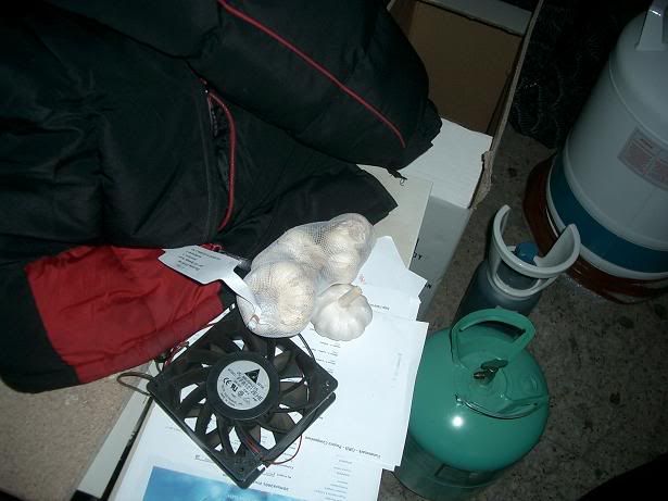

GoriLLakoS Posted February 5, 2006 #5 Posted February 5, 2006 To oλο setup μας... Τα σκορδα για τον βρωμο-amdα..... το τελευταιο setu με την καρτα.... λιιιιγο πιο κοντα.... H παγωμενη βαση... και.....αιθυλενιο VS LN2 (ο ασχημος κοντοχοντρος ειναι καλυτερος ομως.. )

GoriLLakoS Posted February 5, 2006 #12 Posted February 5, 2006 Αρχική απάντηση από esdeeναι πρεπει να το ομολογησω... ο Βασιλης κανει τους καλυτερους καφεδες! Eπισης μην ξεχασω να πω...τα σκορδα....τα σκορδα που ειναι απλωμενα εδω και εκει ειναι για τον esdee.....ευτυχως καναν την δουλεια τους και πηγαν ολα καλα.....
