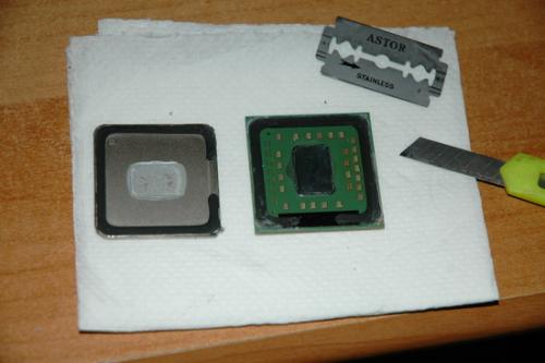

Πήρα την απόφαση να δοκιμάσω την CPU χωρίς το καπάκι της μπάς και κερδίσω κάποια temps και μερικά ΜΗζ για να έχω 2900 σταθερά και 3GHz benchable...
H διαδικασία ήταν απλή αλλά ήθελε μεγάλη προσοχή για να μην πάρω την CPU στο χέρι... :D
Ολα πήγαν καλά αλλά όταν δοκίμασα να βάλω και το Block διαπίστωσα ότι δεν πατούσε καθόλου πάνω στην CPU αφού το καπάκι ήταν πολύ χοντρό και άφησε μεγάλο κενό πίσω του... :confused:
Εστι λοιπόν ξανακόλησα το καπάκι πίσω αφού πρώτα άπλωσα με προσοχή AS5 στον πυρήνα και νά΄μαστε πάλι όπως ήμασταν... :(
Τζίφος... Ημουν ανέτοιμος τελικά.... :D
Ελπίζω τώρα να έχω καλύτερα temps.... ;)
Nα και μερικές Φώτο.....
Τα σύνεργα της εγχείρησης.... :T:

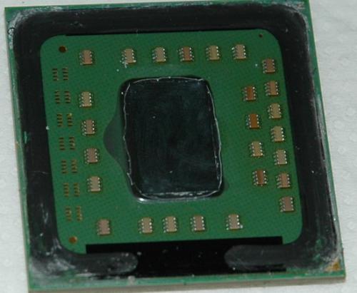

Προσοχη στα smd.....αμα κοπει εστω μια γραμμη γυρω τους το cpu σου θα το κλαις..επισης...βραχυκυκλωνουν ευκολα....βαλε τιποτα απο πανω τους να τα καλυψεις...

Ελπίζω να ''ξύρισες'' την παλαια σιλικονη πριν ξανακολλήσεις το ihs αλλιως δεν πατάει καλά .
Με μια αλλαγή πάστας και επανατοποθέτηση απλά πάντως μην περιμένεις να δείς θαυματα [η μαλλον 1mhz] εκτος και αν ηταν ασχημα τοποθετημενο εργοστασιακά το ihs ... Το κέρδος όλο στο ξεκαπάκωμα πάντως είναι απο την κατευθυαν επαφή πυρήνα και ψύκτρας-μπλοκ-εβαπ-κανιστρο <--αναλόγως τι έχεις.

Και ξαναλέω [εχοντας βγάλει-βαλει ihs πολλές φορές] αν δεν αφαιρέσεις την παλαιά σιλικόνη [και απο το cpu και απο το ihs] ΤΕΛΕΙΩΣ το ihs ΔΕΝ καθεται καλα. Το καλυτερο τεστ ειναι να ειχες συγκρατησει τεμπς απο βιος με το που bootareis.. Ωστε να εβλεπες τι γινεται . Πρωτη φορά που ξεκαπάκωσα δεν εβγαλα καθολου την παλαια σιλικονη--> αποτελεσμα 3sec μετα το boot εσβηνε ενω μια φορα που προλαβα να δω τεμπ απο βιος ελεγε 50++φευγα.
Απο οτι λες ΔΕΝ εχει καθισει καλα αν κανει τετοια σκαμπανεβασματα idle-load.
εδιτ. Πιστευω καθώς το ξανακόλλησες να εβαλες οσο στέγνωνε η σιλικονη κατι βαρυ να παταει το ihs.

Βρε καλά φαίνεται να πατάει, αλλά από temps ΧΑΛΙΑ ...
Και δεν φαίνεται γαμώτη μου να έχω γίνει καμμιά ζημιά σε κανένα smd ή στο σώμα της cpu. :(
