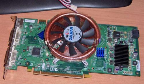

unstoppable Posted April 18, 2006 #1 Share Posted April 18, 2006 Αγορασα σημερα μια zalman VF900 (30Ε απο το πλαισιο) Με την stock ψυκτρα της alabtron 7800GTX μου τρεχωντας 3Dmark 2006 χτυπησε 92C- αν και ειχε αρκετη σκονη- με την Zalman 65C. Stock ρολογια. Δεν φαινετε και ασχημη. Link to comment Share on other sites More sharing options...
ea6gka Posted April 18, 2006 #2 Share Posted April 18, 2006 ναι ειναι καλη , ειχα το παλιο μοντελο αυτης στην XL και εριξε απο 87 βαθμους στους 67. Link to comment Share on other sites More sharing options...
unknown Posted April 18, 2006 #3 Share Posted April 18, 2006 ποσα ramsinks ειχε η συσκευασια?γιατι εχεις αφησει ενα τσιπακι ''γυμνο''.. Link to comment Share on other sites More sharing options...

phil1416003162 Posted April 18, 2006 #5 Share Posted April 18, 2006 Αρχική απάντηση από unknown [Σήμερα, στις 20:57] ποσα ramsinks ειχε η συσκευασια?γιατι εχεις αφησει ενα τσιπακι ''γυμνο''.. Δεν ειναι chip μνημης αυτο που βλεπεις ακαληπτο Παντος η υδροψυξη στις καρτες γραφικων rulezzz.Απο την στοκ ψυκτρα ειδα 30 βαθμους κατω σε full load.Αν υπαρχει ηδη υδροψυξη για τον επεξεργαστη,η καλητερη λυση ειναι η προσθηκη ενως μπλοκ και για την καρτα γραφικων.Μεγια την"ψυκτρουλα":T: Link to comment Share on other sites More sharing options...

unknown Posted April 18, 2006 #9 Share Posted April 18, 2006 Δεν ειναι chip μνημης αυτο που βλεπεις ακαληπτο α ΟΚ....δεν ειχα δουλεψει ποτε τετοια καρτα για να ξερω.....με γελασε η φωτο .. edit:μα καλα....256 δεν ειναι αυτη??? 2χ128 εχει??η κρυβει και αλλα η zalman απο την αλλη μερια?? Link to comment Share on other sites More sharing options...

unstoppable Posted April 18, 2006 Author #11 Share Posted April 18, 2006 Αρχική απάντηση από unknown..............edit:μα καλα....256 δεν ειναι αυτη??? 2χ128 εχει??η κρυβει και αλλα η zalman απο την αλλη μερια?? Κρυβει αλλα 2 σε αυτη την πλευρα και εχει αλλα 4 στην αλλη πλευρα Link to comment Share on other sites More sharing options...
tyxeros Posted April 18, 2006 #12 Share Posted April 18, 2006 Μπορεις να δειξεις και μια φωτο πως κομπωνει απο πισω η καρτα? Link to comment Share on other sites More sharing options...
Nos-Dio Posted April 18, 2006 #13 Share Posted April 18, 2006 την προηγουμενη εχω εγω σε 7800GTX.Σηκωνει 70 βαρια βαρια με τον ανεμιστηρα στο LOW...ειναι πολυ καλες ψυχτρουλες και αρκετα αθορυβες.Την 6800gs την σηκωνε και με τον ανεμιστηρα πολυ χαμηλα κατω απο 18db που ειναι τωρα.Αυτη λογικα θα εχει και καλυτερη αποδοση.η καρτα δουλευει στα 450/1250.Με γειες!! Link to comment Share on other sites More sharing options...
unstoppable Posted April 18, 2006 Author #14 Share Posted April 18, 2006 Αρχική απάντηση από tyxeros Μπορεις να δειξεις και μια φωτο πως κομπωνει απο πισω η καρτα? Οχι και η καλυτερη φωτο αλλα πιστευω να σε διαφωτισει Link to comment Share on other sites More sharing options...
tyxeros Posted April 19, 2006 #15 Share Posted April 19, 2006 Βασικα ηθελα να δω αμα εβαζα δυο μαζι σε SlI αν θα χωρουσαν η θα εβρισκε η μια πανω στην αλλη. 2 Silencers δεν χωρουσαν , 2 Acellero χωρεσαν αλλα βραζει το συμπαν. Link to comment Share on other sites More sharing options...

Sol Posted May 5, 2006 #19 Share Posted May 5, 2006 http://www.xtremesystems.org/forums/showthread.php?t=93803αντίθετα με τα reviews, στο thread πολλοί λένε πως η accelero είναι αποδοτικότερη.εγώ την zalman θα έπαιρνα, ψύχει και τις μνήμες και δίχνει και καλύτερα. Link to comment Share on other sites More sharing options...
