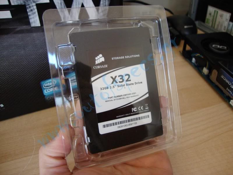

Ηρθε σε ασπρο κουτακι,
Απο μεσα ηταν ετσι

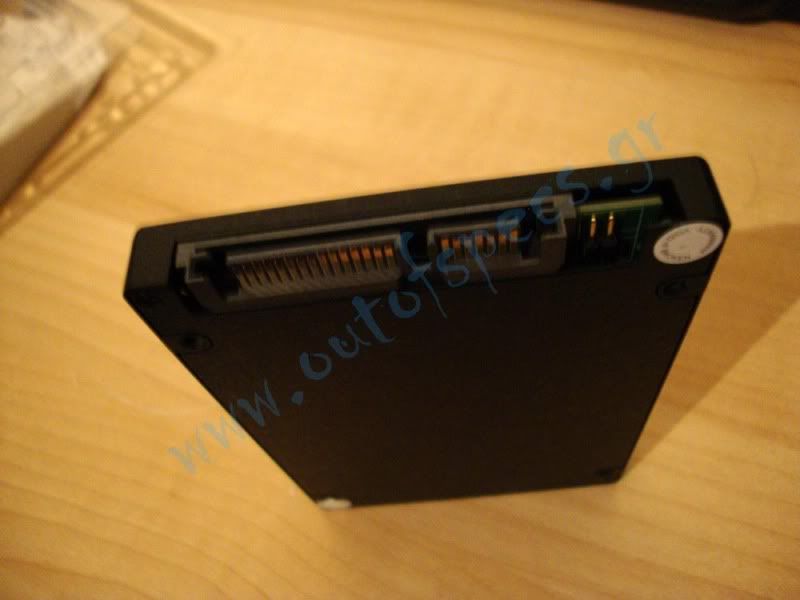

Και εδω οι συνδεσεις, τιποτα το ιδιαιτερο.

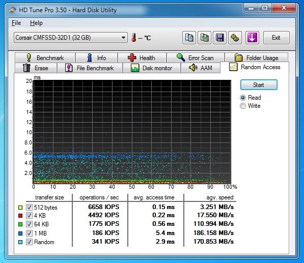

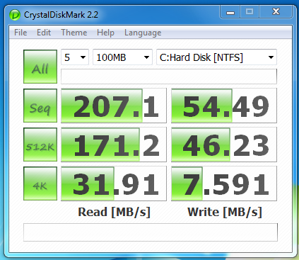

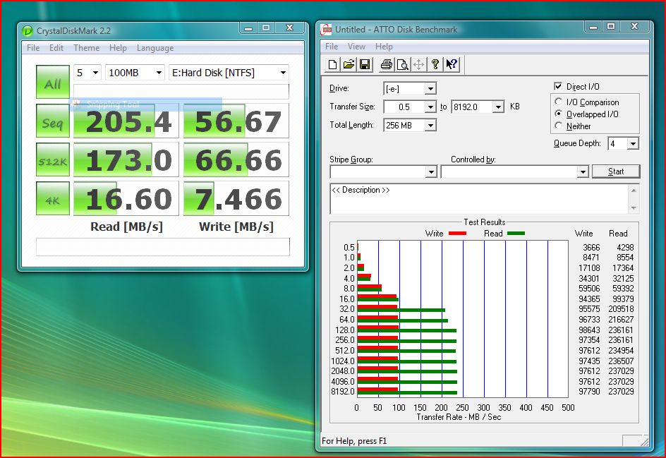

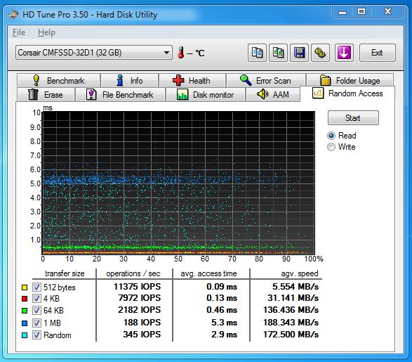

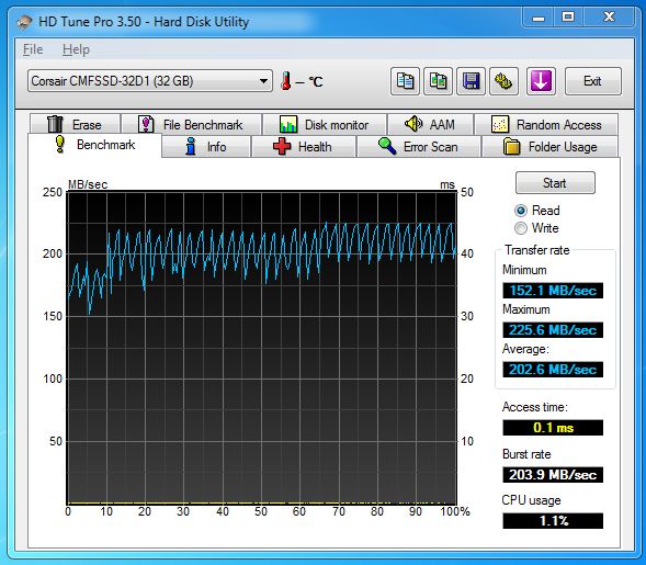

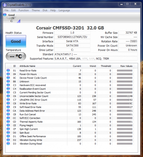

Τα νουμερα με προβληματισαν γιατι ειναι λιγο περιεργα,
Δειτε πχ εδω

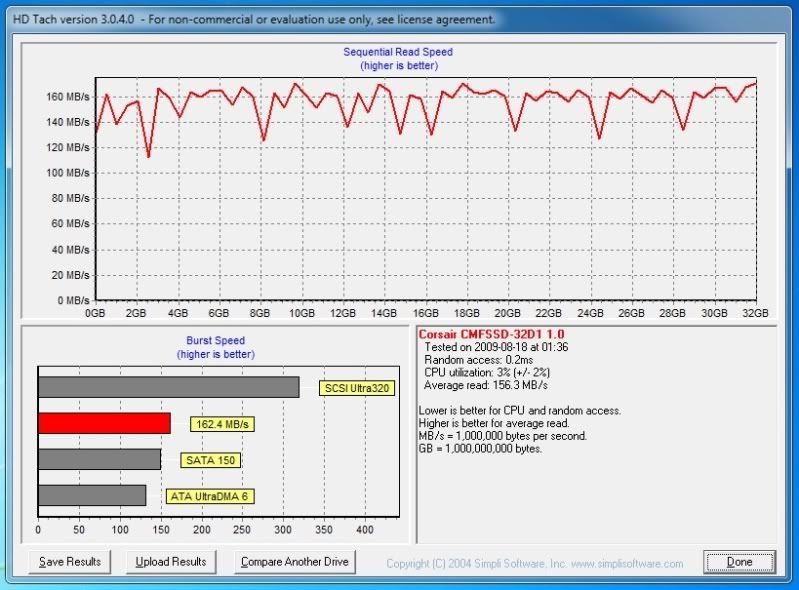

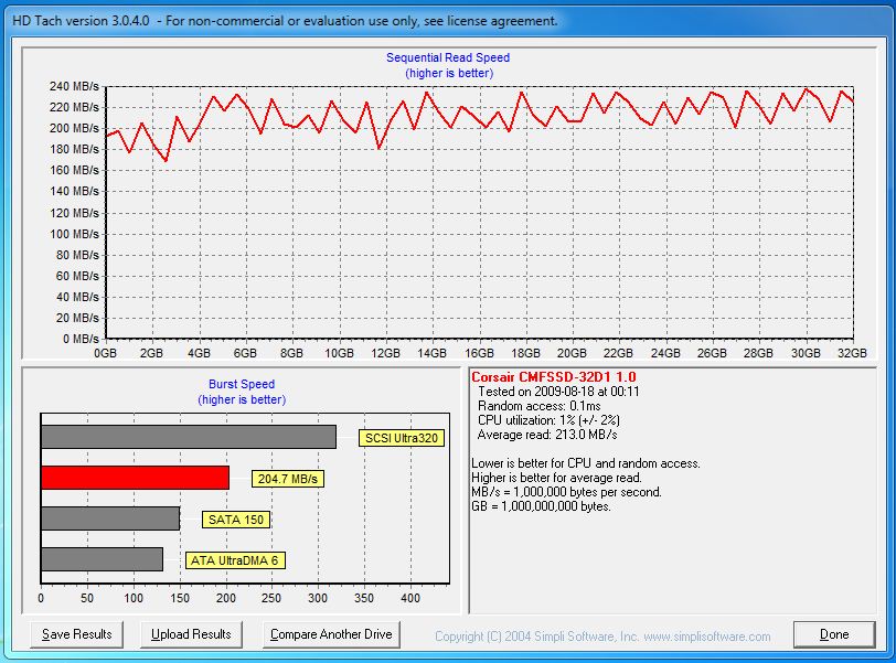

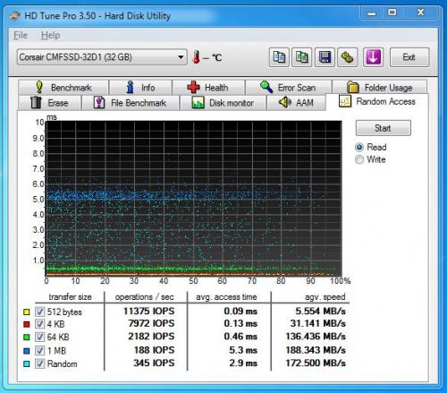

Ενα hdtach

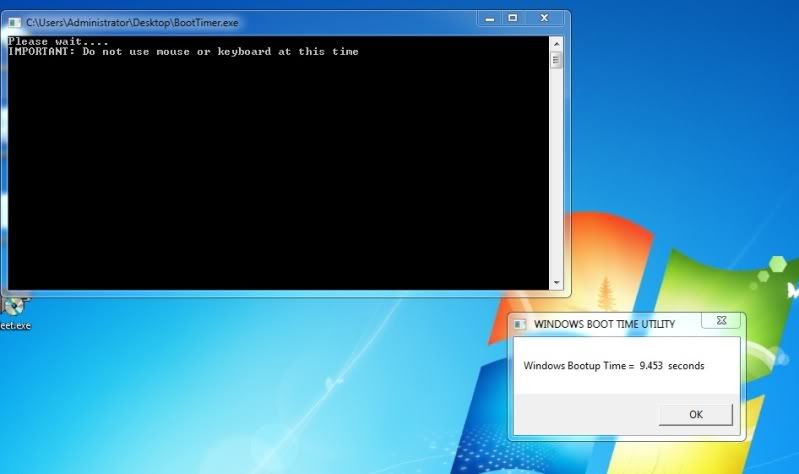

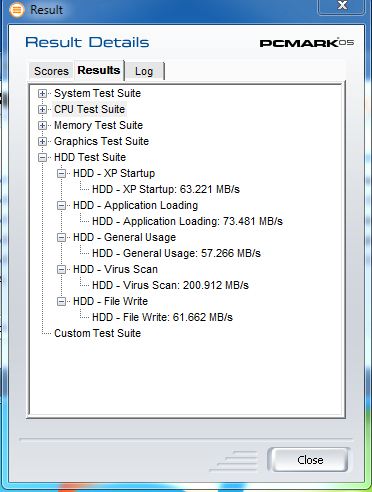

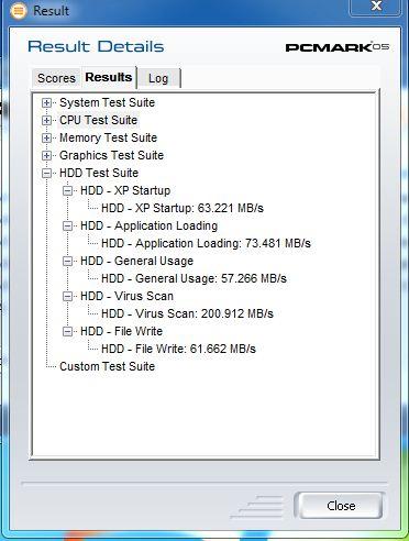

Kαι ενα boot timer με windows 7. Drivers,antivirus κλπ εγκατεστημενα.

Το γυρισα σε IDE και τα νουμερα βελτιωθηκαν λιγο αλλα και παλι δεν παιζει οπως πρεπει. Πειτε καμια ιδεα..
Εχει μικρη βελτιωση αλλα και παλι δεν ειναι το επιθυμητο SSD - αποτελεσμα. Ψαχνομαι να παρω κι εγω SSD αυτες τις μερες. Αν βρω κατι για τον δικο σου θα σου πω αμεσως.

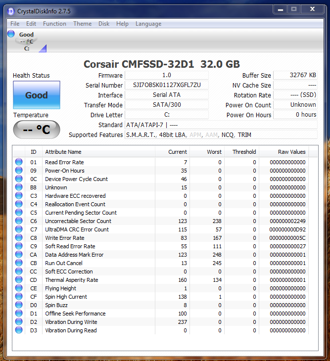

(Στο matrix μπορεις να δεις τι εκδοση firmware φοραει ο δισκος).
