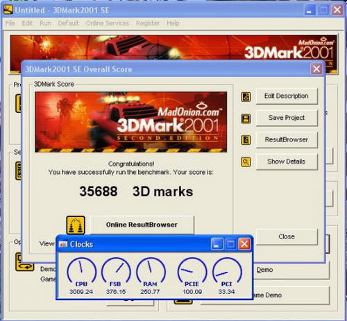

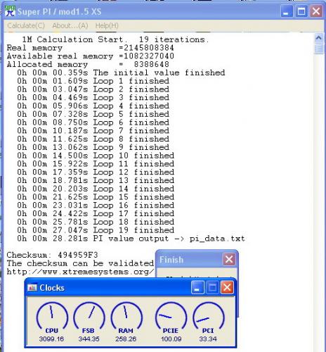

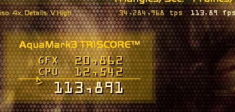

sorry που πεταγομαι σαν πορδιτσα...αλλα πρεπει να εχεις κανει κατι πολυ ασχημο με τις μνημες στο bios!12,5K cpu στα 3 γιγα???
Λιγο πανω απο 14 θα ηταν νορμαλ και λιγο κατω απο 15 θα ηταν καλο!
Αρχική απάντηση από ΝTG
Ναι το έκανε....Έχει τις μνήμες με διαιρέτη πολύ κάτω. Εμένα μου το έκανε στο cinebench.... βγάζοντας πολύ χαμηλά scores.

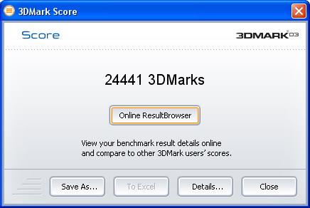

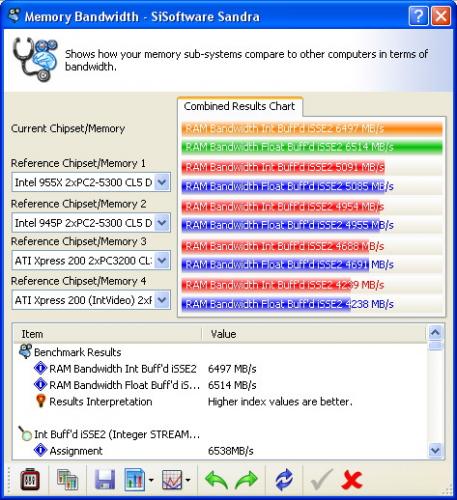

Tελικά όντως τα παραπάνω Bench είναι ΑΚΥΡΑ για 2 λόγους...
Α) οι μνήμες είναι σκοτωμένες με τον διαιρέτη που έβαλα
Β) Η κάρτα τελικά μου είχε κάνει Throdling χωρίς να το πάρω χαμπάρι.. :(
Εδώ είναι και το σκότωμα από τις μνήμες... :tomato:

Δεν μπορώ να βρω συνδιασμό FSBXMulti/Divider για να έχω τις μνήμες μου κοντά στα 270 και τον επεξεργαστή κάτι παραπάνω από 3GHz...
Eαν είχα καλύετερες μνήμες πιστεύω να είχα πολύ καλύτερους χρόνους...
Oι χρόνοι Dag ειναι τσόντα , αλλά μην μπαινεις στο trip . Δεν αξίζει να αγοράσεις άλλες ddr1 για 2 δευτερόλεπτα στο spi ;) .
βαλε ενα Α64tweaker αν δεν σου κανει κοπο!
Αυτο ειναι atweakaristo αλλα με λιγη καλη θεληση στα 3100 πρεπει να εχεις κανενα 26 και καμποσα ψιλα...
Πες και τα drive strength!

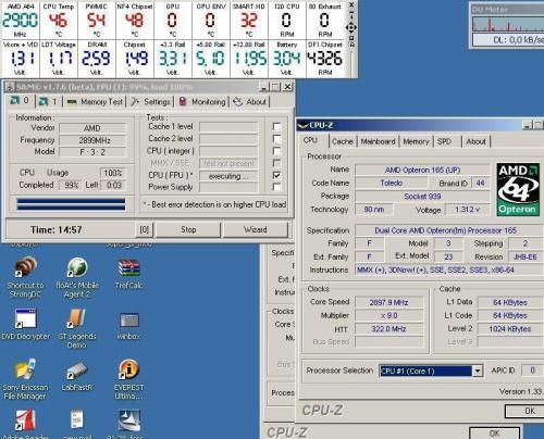

EΔΩ παρκάρω για 24/7 έχω σχεδόν 2940 ΜΗΖ καθώς και παραπάνω MHZ να δώσω την CPU πρέπει αναγκαστικά να σκοτώσω τις μνήμες με διαιρέτη και έτσι έχω τζούφια MHZ....
Περιμένω βέβαια να έρθει το BLOCK by 11 γιατί το Coretemp σε FULL LOAD οταν αρχίζω να προσθέτω τάση βαράει κάτι 60C ανα CPU που με τρομοκρατούν...
Το παράδοξο είναι πως το Utility της DFI (SmartGuardian) έχει μεγάλη απόκλινση από το CoreTemp....
Oταν διαβάζω 61C στο coretemp το smartguardian λέει 47C... :eek: TETOIA ΔΙΑΦΟΡΑ είναι φυσιολογική ?
Να πιστέψω το coretemp ή το smartguardian ?
Πάντως για να έχω το κεφάλι μου ήσυχο έβαλα από το BIOS 60C Shutdown... :D
Με το S&M σε FPU Test χτυπάω με το καλημέρα 60C (coretemp) και σε δύο λεπτά μάλλον μπαίνει μπροστά σε λειτουργεία το Shutdown από το ΒΙΟS ......

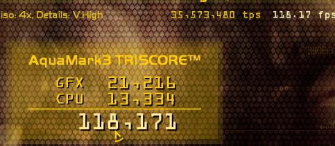

H διαφορά φαίνεται και στο AQUAMARK όπου κέρδισα αρκετά με λιγότερη ταχύτητα στη CPU... :D
Αρχική απάντηση από Dagalidis
Oταν διαβάζω 61C στο coretemp το smartguardian λέει 47C... TETOIA ΔΙΑΦΟΡΑ είναι φυσιολογική ?
Η διαφορα φυσιολογικη μου κανει...(εκτος αν και τα δικα μου ειναι παραλογα!)
To coretemp υποτιθεται οτι σου λεει temp απο πυρηνα...
Το bios 60 C shutdown βαλτο (για το φοβο των ιουδαιων) αλλα διαβζει απο το βιος την θερμοκρασια ...η οποια συμπεφτει σε μενα με το smartguardian!
Αρα μην περιμενεις μολις παει το core temp 60 να κλεισει ο υπολογιστης!
Oi μνημες σου εννοειται οτι ειναι αλλου για αλλου!!
