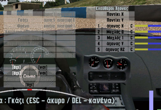

Εχω ενα προβλημα, δεν μπορω να ρυθμισω το γκαζι και το φρενο στο lfs..... δεν τα αναγνωριζει καν στις επιλογες
καμια ιδεα?
Ευχαριστω
Πηγές options>controls>επέλεξες από πάνω weel / js, ακριβώς από κάτω επέλεξες throttle / brake axes ->separate >μετά πάτησες στο Axes / FF και πάτησες recalibrate axes, κατόπιν έφερες μια βόλτα το τιμόνι, πάτησες τέρμα τα πετάλια σου και δεν ειδές να μεταβάλλονται τρεις διαφορετικοί άξονες από διπλά?
Ρίξε μια ματιά και στον driver της τιμονιέρας σου για κάποια επιλογή του τύπου separate axes ή combined axes ανάλογα κλικαρε ή ξεκλικαρε και ξαναδοκίμασε
Επίσης σιγουρεύσου ότι η τιμονιέρα σου λειτουργεί κανονικά από το διαγνωστικό της
καταρχας ευχαριστω, βρηκα καποια ακρη
το θεμα ειναι οτι μπερδευομαι εδω με την αναστροφη 0 1 που λεει και τον προσδιορισμο των αξονων
πως ακριβως λειτουργει αυτο το πραμα?
Bάλε αναστροφή 1 και αν δεν δουλεψει τότε το 0. Αλλάζει το + και - των αξόνων, κατα κάποιο τρόπο.....

Τι την θες? Δεν είναι στάνταρ σε όλες τις τιμονιέρες...
Απλά πήγαινε στο μενού και πάτα γκάζι/φρένο και στρίψε και δες από τις μπάρες δεξιά ποια κουνιέται.
Επέλεξε την και αν σου είναι είναι ανάποδα, τότε πάτα αναστροφή.
Τουλάχιστον πες τι τιμονιέρα έχεις. Από εκεί και πέρα με λίγη εξάσκηση κοινής λογικής τα μενού του LFS είναι αρκετά εύκολα για ρυθμίσεις, όπως γράφει και ο mech απo πάνω μου. Εκτός και αν κάτι πάει στραβά από τη πλευρά των drivers η γενικότερα υπάρχει κάποιο πρόβλημα.
