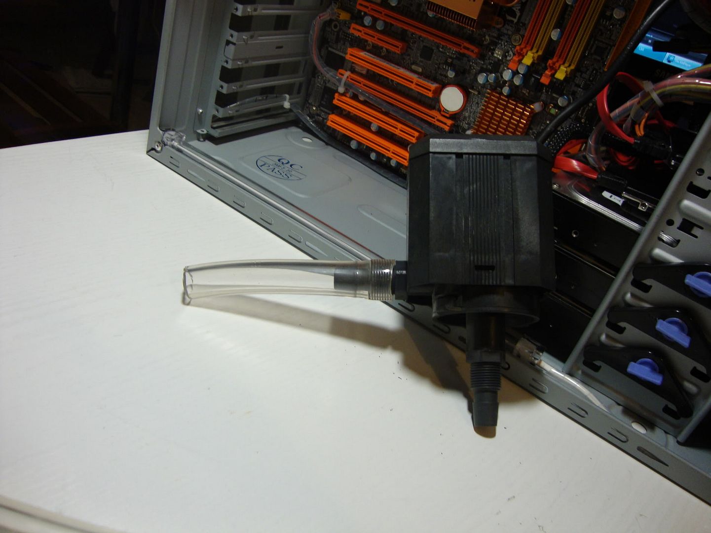

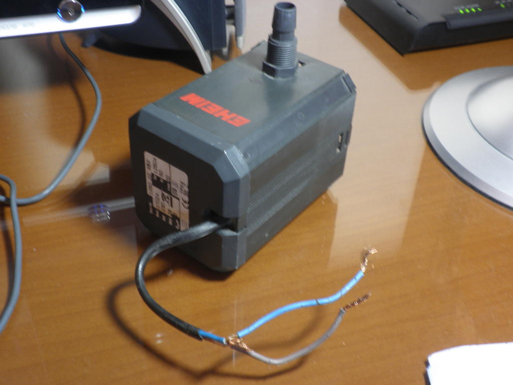

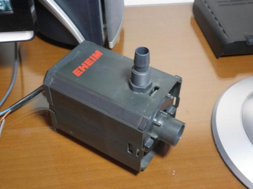

τώρα, θέλω τις γνώσεις και τα φώτα σας. Ας ξεκινήσω από τις αντλίες που έχω στην κατοχή μου. Μιλάω για την Γερμανική γνωστή Eheim 1250 AC .
Ποια είναι η είσοδος και ποια είναι η έξοδος της αντλίας ;

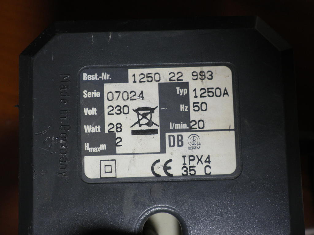

Τώρα αυτήν πρέπει να την βάλω στα 230Volt ; :p

Προς τα πάνω είναι έξοδος.Όντως θέλει 220 αλλά κάνε μια extra μόνωση...
Ως προς τα χαρακτηριστικά σε κυκλώματα με λίγα μπλοκ και γενικά χαμηλή αντίσταση στη ροή, κοιτάς απλά την παροχή.Άμα έχεις όμως στο κύκλωμα πράγματα με μικρή ροή τότε θα πρέπει να κοιτάς και το ύψος που μπορεί να στείλει η αντλία το νερό ή την πίεση ας πούμε.Για τα άλατα αμα θες αφήνεις το κύκλωμα να δουλεύει με ξιδάκι και νερό,άσπρο κατα προτίμηση, για καμμιά μέρα.Θα φύγουν όλα.Για extra μπίχλα περνάς σε viakal,κεζάπ,Mr muscle για να έχεις την δύναμη ενος πραγματικού άντρα στο τρίψιμο κτλ .
Συμβουλή : Φρόντισε να τα βολέψεις μια και καλή όλα να τελειώνεις.Στην ανάγκη πάρε άλλο κουτί.
εισοδος απο μπροστα, εξοδος απο πανω.
Οχι ρα! 220 φτανουν :p

Αυτη η αντλία Πανο είναι θηριακι (Ηmaxm 2 Μέτρα)
Να ξέρεις οτι στο δούλεμα της συντονίζει με το κουτί γι'αυτο θέλει να καθίσει σε αφρολέξ.

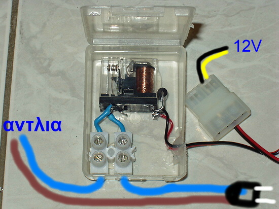

Μειονέκτημα ότι δουλεύει με 220v.Aν έχεις όρεξη κανε κάτι τέτοιο να ανοιγει συγχρονως με το συστημα

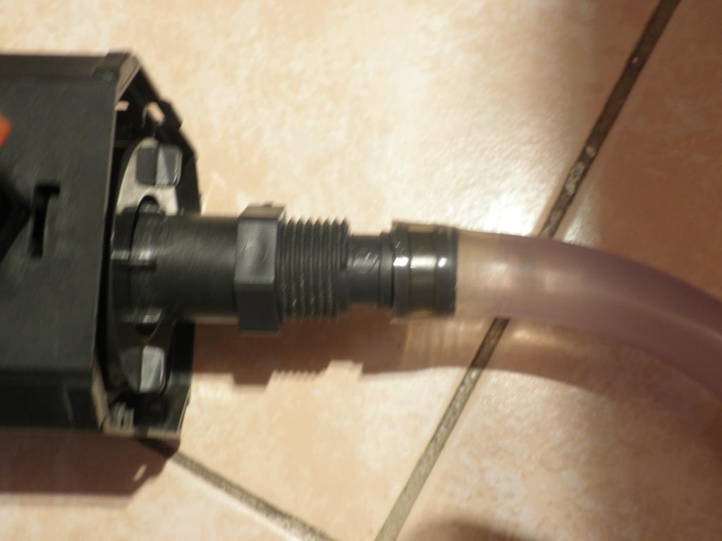

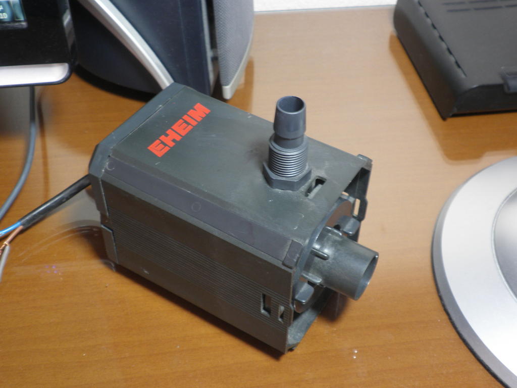

Αρχικά έχω κάποιες απορίες για το πως συνδέω τους μεγάλους αυτούς σωλήνες στην αντλία και την δεξαμενή. Γα δείτε την παρακάτω εικόνα και πείτε μου αν έχω βάλει σωστά τους πορτοκαλί σφιγκτήρες ( κλειδώνουν χαμηλά ή ψηλά ; ). Επίσης, μήπως θα έπρεπε να βάλω χαρτί ή κάτι άλλο (σαν κόλα να νομίζω έιναι και το χρησιμοποιούν οι υδραυλικοί ) γύρω στις άκρες που τελειώνει ο σωλήνας ;

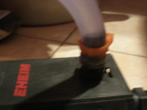

Αυτή, σύμφωνα με τον Σάκη και τον Μαύρο είναι η έξοδος της αντλίας. Εδώ είχα λίγα νερά, αλλά ίσως να υπήρχαν και από πριν

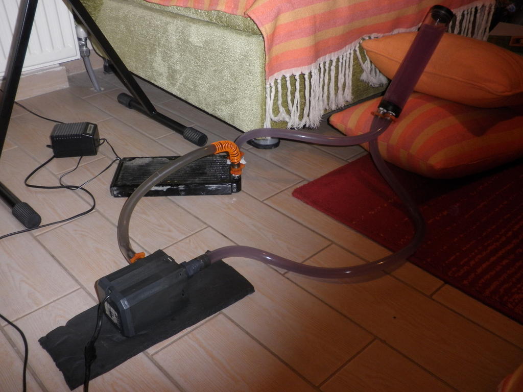

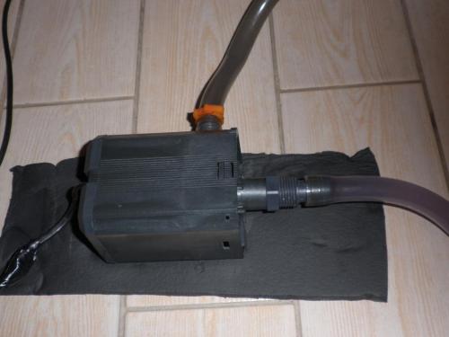

Έτσι την έχω συνδέσει:
[ATTACH]7960[/ATTACH]

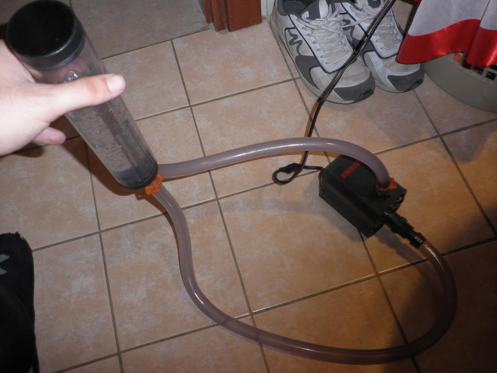

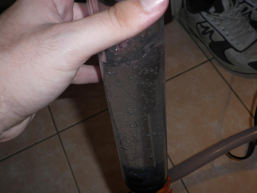

Η αλήθεια είναι ότι κάνει αρκετό θόρυβο. Αλήθεια, γιατί έχει το tank τόσες πολλές μπουρμπουλίθρες ; Παίζει ρόλο πως έχω συνδέσει την αντλία με το tank ; ( το λέω, γιατί αν προσέξετε στην πρώτη εικόνα, η δεξαμενή έχει μία είσοδο/εξοδο διαφορετική από την άλλη ).

Αφού δεν έχεις βάλει το ψυγείο στο κύκλωμα όπως και να τα συνδέσεις το ίδιο είναι.
Οι φυσαλίδες είναι γιατί δεν έχεις βάλει το ψυγείο και τα μπλοκ και δεν έχει πολύ αντίσταση το κύκλωμα. Όταν συνδεθούν όλα θα ηρεμήσει η ροή.
Άμα δεν έχεις βιακαλ γέμισε το κύκλωμα με ξύδι και άστο να δουλευει.
Στο ρακορ της εξόδου της αντλίας από τι θυμάμαι χρειάζεται τεφλον γιατί η συγκεκριμένη παρουσιάζει διαρροή σε εκείνο το σημείο.

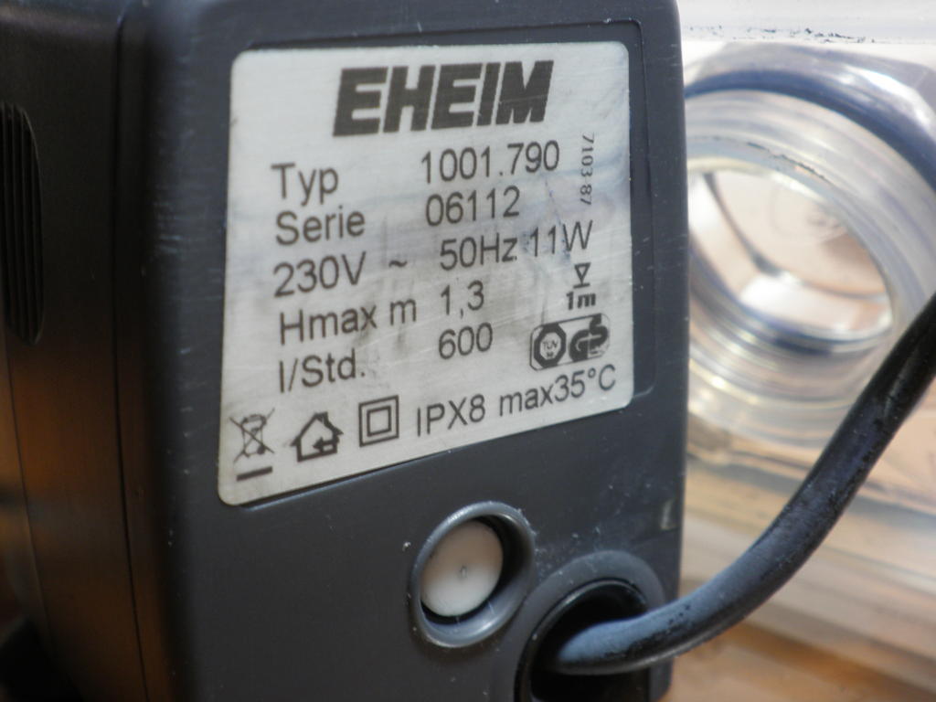

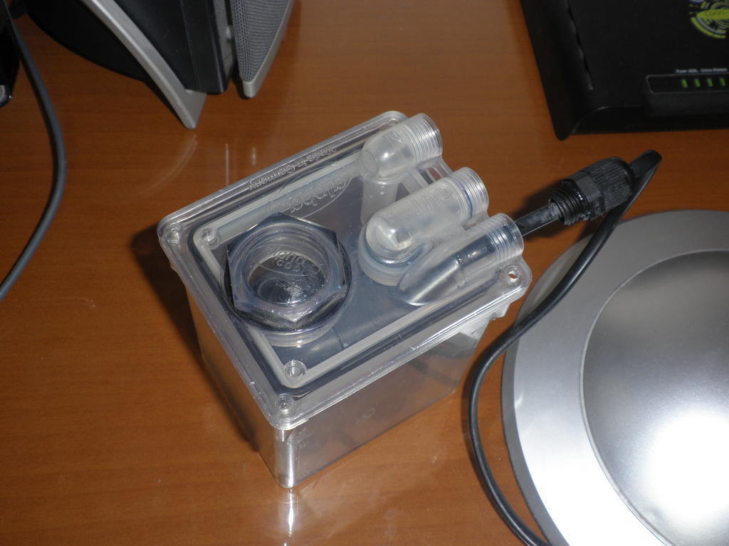

Ωραία, τα βρήκαμε με την αυτή την αντλία. Πάμε για την δεύτερη:

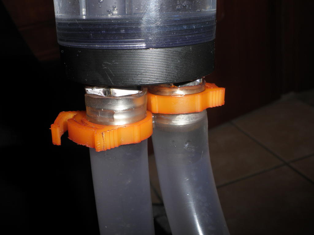

Alphacool Eheim 600 Station II Water Cooling Pump
[ATTACH]7962[/ATTACH]
[ATTACH]7963[/ATTACH]
[ATTACH]7964[/ATTACH]
Από ότι κατάλαβα, και αυτή είναι AC Pump, οποτε θέλουμε κι εδώ πρίζα τοίχου. Αυτό που με παραξενεύει είναι το γεγονός ότι βρίσκεται μέσα σε αυτό το πλαστικό δοχείο της Alphacool. Γιατί έτσι ;
Είναι μήπως αντλία-τανκ μαζί σε ένα ; Δεν νομίζω, γιατί δεν υπάρχει τρόπος να γεμίζω το tank της.
Σε ένα κύκλωμα, μπορώ να έχω δύο αντλίες και ένα τανκ ; Δηλαδή από το ίδιο tank να ψύξω CPU και κάρτα γραφικών ;

Λοιπόν , πάμε ένα ένα:)
1)Αυτή εδώ, ναι είναι αντλία μέσα σε tank. Το γεμίζεις ξεβιδώνοντας το πλαστικό που γραφή alpha cool και έχει o ring:)
2)Ναι γίνετε αν και δεν θα το σύστηνα (προσωπική κρίση φυσικά). Για να το κανεις αυτό όμως , θα πρέπει να βγάλεις την 2αίρει αντλία από το πλαστικό τις alpha cool

έχει ρελέ το κουτί πάνω απλά είναι κρυμμένο :p

και αυτή 220V όπως τις είχα ενωσει με την μπρίζα που πέταγε από τον κώλο του κουτιού ήταν έτοιμες με ρελέ

για να βγάλεις το πάνω ψυγείο και να βρεις και το ρελέ πρέπει να βγάλεις τα πριτσίνια για να βγεί το πάνω κάλυμμα
καλα τους εχεις βαλλει, τον σφικτηρα τον βαζεις οπου θες, εγω τους βαζω στην μεση του ρακορ που υπαρχει και ενα εξογκωμα.
Αυτή, σύμφωνα με τον Σάκη και τον Μαύρο είναι η έξοδος της αντλίας. Εδώ είχα λίγα νερά, αλλά ίσως να υπήρχαν και από πριν :p
και εγω το ειχα αυτο το προβλημα.ξεβιδωσε το πανω κομματι και βαλε τεφλον. προσοχη στο σφιξιμο να μην χαλασεις τις γωνιες με το πολυγωνο (παθων).
Ναι πρεπει να βρεις πριζα τοιχου :p Απο πολυμπριζο δεν κανει :p
Θα κανουμε ενα ρελε και τελος. μην κολλας σε αυτο.
ειναι 2-1 σαν το wash-n-go. Βρε νουμερο, κοιτα καλυτερα τις φωτο π εβαλες. διπλα στην τρυπα για το ρευμα, η μια λεει In και η αλλη out. Εισοδος-εξοδος...
βλεπεις και εκεινο το στρογγυλο που λεει alphacool;;; Ε απο εκει ανοιγεις και βαζεις νερο στο τανκ.
Το τελευταιο σου ποστ, κανω πως δεν το ειδα :p
Ολα γινονται.

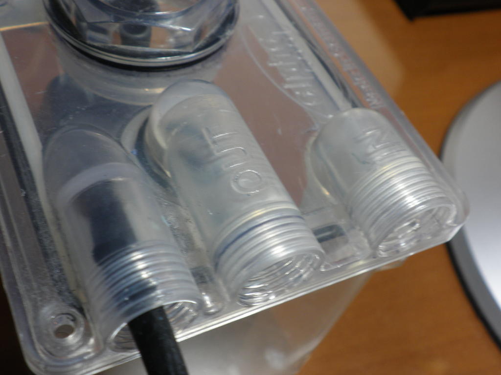

Το μεγάλο τανκ έχει in και out γιατί έχει ένα σωληνάκι μέσα για να μην τραβάει φυσαλίδες όσο γυρνάει το νερό
αν θυμάμαι καλά
εκεί που είναι το εσωτερικό σωληνάκι είναι το ΙΝ
και εκεί που είναι χύμα το ρακόρ το OUT για να τραβάει από τον πάτο χωρίς να μαζεύει τις μπουρμπουλήθρες...
το μικρό το τανκ με την βυθιζόμενη eheim έχει in και out και το γράφει πάνω του

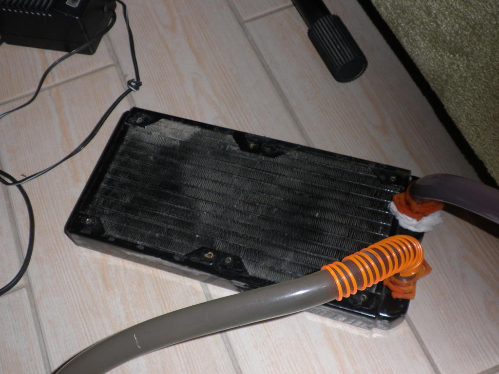

Τώρα έβαλα σκέτο νερό της βρύσης, γιατί το ξύδι πήγε στην σαλάτα. Αύριο θα πάρω από την γιαγιά ;)
[ATTACH]7965[/ATTACH]
Τα fins του ψυγείου με τι τα καθαρίζω ; Μπόλικο νερό ; ή τα τρίβω με κάτι ;
[ATTACH]7966[/ATTACH]
[ATTACH]7967[/ATTACH]
Τώρα είναι πλήρως αθόρυβη. Δεν ακούγεται τίποτα από θόρυβο.
Θέλω να σας ρωτήσω, το μεγάλο τανκ, πως στηρίζεται όρθιο εκτός κουτιου ; Ας πούμε ότι θέλω να έχω προσωρινά την υδρόψυξη για ένα bench, τι θα κάνω με το τανκ που πρέπει να είναι όρθιο ;
Posted
Το rad καθαρίζει με υπερβολικά μπόλικο νερό ;)

Το ψυγείο από έξω καθαρίζει με το ''τηλέφωνο'' του μπάνιου και με πινέλο βαφής καθαρό.
Με το πινέλο καθαρίζω σκόνες όπου δεν μπορεί να μπει πανί.
