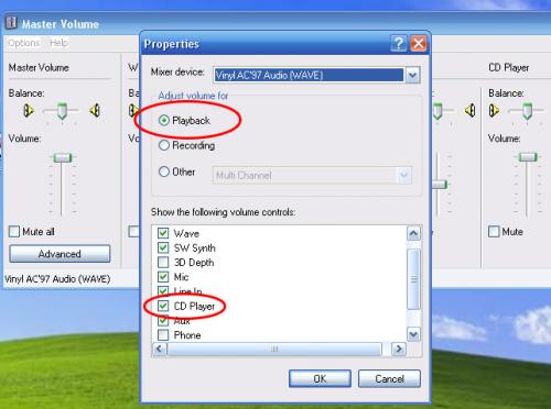

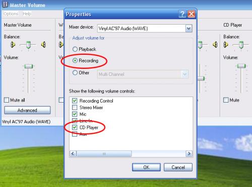

Και εγώ έχω πρόβλημα!
Έχω την WinFast DTV2000H και σε μένα δεν δουλεύει ο ήχος.
Έβαλα ένα καλώδιο που πηγαίνει στο cd in της (ενσωματωμένης στην motherboard) κάρτας ήχου και ο ήχος ακούγεται, αλλά δεν μπορώ να τον χειριστώ(δεν μπορώ να χαμηλώσω/ανεβάσω την ένταση, Mute, κλπ
Επίσης όταν κάνω record δεν έχει ήχο :confused: :confused:
Λέτε να φταίει η κάρτα ήχου?
Αρχική απάντηση από jpavly [Σήμερα, στις 16:12]
Γιατί δεν το κάνεις εξωτερικά από το line in?
μα δεν έχει έξοδο ήχου η κάρτα τηλεόρασης! :cry:
λες να πάρω μια κάρτα ήχου από το e-shop που κάνει 25 ?
