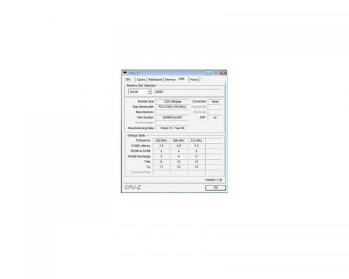

Για τις Supertalent (CL4) γνωρίζουμε τελικά τα IC's? Έχω δει φωτό και με GMH...μπάχαλο γίνεται!

Τα ιδια τσιπ εχουν και οι SUPERTALENT CL4 οι ασημι week 35 ( καθως επισης και οι 100αρες CL5 ) και πανε οντως πανω απο 1000 στο 975 το δικο μου, ( P5WDH Deluxe ) με 4-4-4-6 στα 2.25volt.
GMH εχουν καποιες μπλε παλαιοτερης εβδομαδας, αυτες θελουν απλα 0,5volt παραπανω απο τις ασημενιες για να δουλεψουν σωστα.
παρ ολα αυτα εγω μετα απο ανεξαντλητες δοκιμες με τις ασημενιες 800αρες κατεληξα οτι το συστημα γινεται πολυ πιο γρηγορο χρονισμενες μεχρι 930 σε 4-3-4-7 και ταση 1.9volt αδιαφορωντας για τις οποιεσδηποτε μετρησεις.

Απ οτι βλεπω εχεις τις CL5 αρα τις ασημενιες.
Αν τα λεω καλα ΚΡΑΤΑ τες και παιξε ανετα με 4αρια.
Σίγουρα! Μπλε heatspreader με sticker T800UXGC5, 2*1GB.
Για την ακρίβεια είναι αυτές με μικρότερο sticker (λέει μόνο τον κωδικό).
