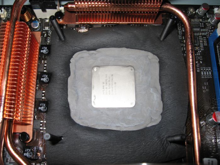

Εκανα μια αρχη...πως το βλεπεις?
Σειρα εχει το Block....
Αντι για τσιχλα εβαλα κατι αλλο πειραζει??:)
Τι έβαλες ???
Πάντως φαίνεται σωστό και ωραίο.
Δεν θα ήταν καλύτερα να το στρώσεις ώστε να είναι πιο επίπεδο για να πατάει πάνω το block χωρίς να αφήνει κενά?
’ντε και ένα σάντουιτς από πάνω και καλές επιδόσεις.

Τι έβαλες ???
μαριε το εχω κανει επιπεδο θα το δεις.....
περιμενω το Block και σε περνω...
