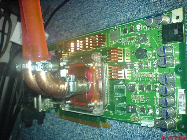

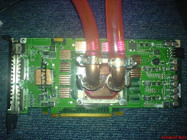

'Ασε...θέλει πολύ ψιλές βίδες...2mm βίδα κάνει.
Τι ψυκτράκια να βάλω εκεί θέλει μακρόστενα...κόιτα με το χέρι δεν δείχνουν να ζεματανε όπως και οι μνήμες που δοκίμασα.Αλλά μόλις έβαλα ψυκτράκια στις μνήμες τις ένιωθα αρκετά ζεστες.Πιθανόν είναι επειδή υπάρχει καλύτερη επαφή χεριού με χαλκό απο οτι χεριού με τσιπ και να νιώθεις ευκολότερα την θερμοκαρία τους.
Θα βάλω όταν βρω:T:

Εδώ με το ζόρι βρήκα 2.5μμ...να δώ που θα βρώ 2μμ....
Το κερατο τους μέσα..
Αν δεν κανω λαθος μαλον και τα 2,5 μμ θα περασουν απο το pcb Αλλιως πας για M2x20 η M2x30 με τα παξιμαδακια τους και τα σχετικα
Οι τρυπες γυρω απο τον πηρυνα εχουν κεντρα 58.5Χ58,5 mm
ενω στον controler ειναι στα 40mm με μια ελαφρια μετατοπιση απο διαμηκη αξονα
περιπου 3 mm η οποια ομως δεν ειναι και απαραιτητη να γινει
Link to comment
Share on other sites
Αρχική απάντηση από eleven
Thanx Μιχάλη....είσαι πρώτος...αυτό ακριβώς χρειαζόμουν...
:T: :T: :T: :T:

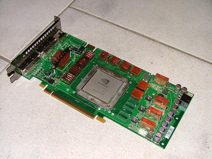

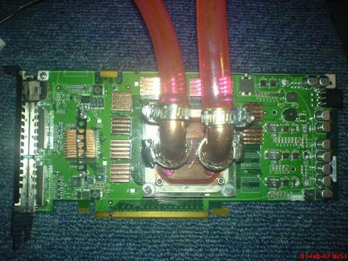

@ Εleven , Μιχάλη πήρα αυτές τις Μ2Χ20 αλλά ήταν οριακά κοντές και μου είπαν οτι δεν έχει πιο μακρυές...όντως δεν υπάρχουν ή με δουλεψε;
Μόλις τελείωσα και τα ψυκτράκια για τα Regulators, παιδεύτηκα να τα κόψω...
