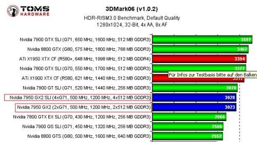

inlovem Posted February 27, 2007 Author #10 Share Posted February 27, 2007 Παιδια ακουστε το σχεδιο με το καλο οταν ερθουν τα λεφτα απο την ασφαλεια, θα παρω σιγουρα asus striker extreme, conroe 6600. εχω μια xfx 7900gtx, αλλα σκεφτομαι να παρω δυο 7950gx2 γιατι τις βρηκα φτηνες , γυρο στα 300 ευρ η καθε μια. θελω να επισημανω οτι η μαρκα ειναι Gainward, παιζει ρολο αυτο? Link to comment Share on other sites More sharing options...
godslayer1416003205 Posted February 27, 2007 #11 Share Posted February 27, 2007 Εγώ πιστεύω ότι αφού σκοπεύεις να δώσεις 600 ευρώ περίπου, πάρε μια 8800gtx. Πίστεψέ με αξίζει περισσότερο. Θα έχεις τόση δύναμη στο νέο σου σύστημα και μετά από λίγο καιρό θα θες να τις ξαναλλάξεις για μια directX 10 κάρτα Link to comment Share on other sites More sharing options...
inlovem Posted February 27, 2007 Author #12 Share Posted February 27, 2007 απο αποδωση τι λει? η μια 8800gtx με τις δυο 7950gx2? Link to comment Share on other sites More sharing options...

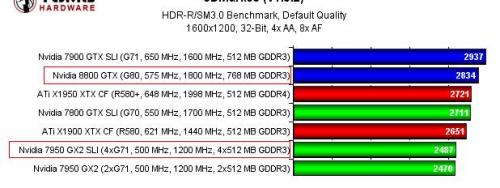

godslayer1416003205 Posted February 27, 2007 #13 Share Posted February 27, 2007 Πήγαινε στο link που σου έγραψα και βάλε στη σύγκριση την 8800gtx @ 575/1800 και στο άλλο βάλε 7950gx2 sli 4xg71. Θα δεις και μόνος σου ότι θα έχεις πολύ καλυτερη απόδοση με την 8800gtx και με λιγότερες απαιτήσεις σε τροφοδοτικό εννοείται! http://www23.tomshardware.com/graphics.html Link to comment Share on other sites More sharing options...
inlovem Posted February 27, 2007 Author #14 Share Posted February 27, 2007 μιλάμε για αυτες τις δυο? οπως φαίνεται μου συμφέρει να πάρω ακομα μια 7900gtx? εχω μπερδευτεί πολυ, ειχα την εντύπωση οτι 4 σλι τηα είχα πολυ καλή απόδοση. Link to comment Share on other sites More sharing options...
giorgos th. Posted February 27, 2007 #15 Share Posted February 27, 2007 ασε το SLI με τις 7900GTX.ακυρα λεφτα και δυσκολη μεταπωληση σε περιπτωση αναβαθμισης. Link to comment Share on other sites More sharing options...
godslayer1416003205 Posted February 27, 2007 #16 Share Posted February 27, 2007 Ναι αυτές οι 2 είναι. Εγώ και πάλι θα σου πω να πάρεις την 8800gtx...είναι νεότερης τεχνολογίας τσιπ! Όταν θα θες να ξεφορτωθείς τις 7900 δεν θα μπορείς γιατί όλοι θα βάζουν directX 10 κάρτες Link to comment Share on other sites More sharing options...
