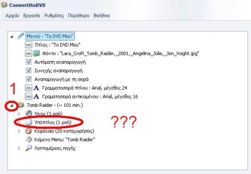

Θελω να "καψω" μια ταινια(συγκεκριμενα τους "300") σε dvd δισκακι ωστε να αναπαραχτει σε επιτραπεζιο dvd player, αλλα να υπαρχουν και οι υποτιτλοι. Εχω τα σχετικα αρχεια .avi και .srt oπως βλεπετε και στο image. Δοκιμασα με 2 προγραμματα μετατροπης αλλα υποτιτλους δεν ειδα...Μηπως ξερετε τι πρεπει να κανω και ενδεχομενως καποιο ειδικο προγραμμα που πρεπει να χρησιμοποιησω?

Δοκιμασα αλλα δεν ειδα υποτιτλους... το δε κανω σωστα?:unsure:

Το έχει κάνει ήδη αυτό, φαίνεται στο screenshot.
Οι υπότιτλοι σου σε τι encoding είναι;
Μου το κανε μια φορά που δεν ήταν σε ANSI.
άνοιξε τους με το Notepad και κάνε save με encoding: ANSI
Oπως ειπε και ο Salonicafan, τα αρχεια των υποτιτλων ειναι τα σωστα, ετοιμα και με τη σωστη ονομασια, μεσω pc δηλαδη βλεπω κανονικα τη μεταφραση.
Το προβλημα ειναι πως να "καψω" αυτα τα αρχεια σε dvd ωστε να τα δει και ο θειος μου απ τη τηλεοραση του μεσω επιτραπεζιου dvd player.
Δεν εχω πειρα σε αυτο το θεμα, δοκιμασα με το convertx2dvd και με αλλα προγραμματα χωρις αποτελεσμα(δεν υπηρχαν οι υποτιτλοι) τη στιγμη που αλλα ατομα μου λενε οτι τα καταφεραν, τι δε κανω καλα??

Αυτό δεν έχει καμμία σχέση για το DVD. Ίδιο πρέπει να είναι το όνομα όταν βλέπεις την ταινία σαν avi αρχείο. Τελείως διαφορετικό κι αν είναι το όνομα αρχείου του srt, αν το έχεις δηλώσει στο πρόγραμμα που θα κάνει την μετατροπή, θα το χρησιμοποιήσει κανονικά.
Μπορείς να το βάλεις και στο manual, αλλά αν είναι ίδιο όνομα στο βάζει μέσα αυτόματα ;)
Νομιζω εχεις δικιο...δεν να κανει σε καμια περιπτωση με το ονομα του αρχειου αλλα με την δομη του. Και γω αντιμετωπιζω αυτο το προβλημα. Στο ιντερνετ διαβασα πως μερικου υποτιτλοι θελουν correction των errors π.χ μεσω Subtitle Workshop.
Ετσι κι αλλιως το ConvertXtoDVD δικους του codecs και δεν χρειαζεται codecs ουτε για βιντεο ουτε υποτιτλους.
Ενα καλο απλο που βρηκα προσφατα ειναι το DVD Santa 4.0.
Δεν χρειαζεται ιδιο ονομα απλα να βρισκονται στο ιδιο φακελο.
