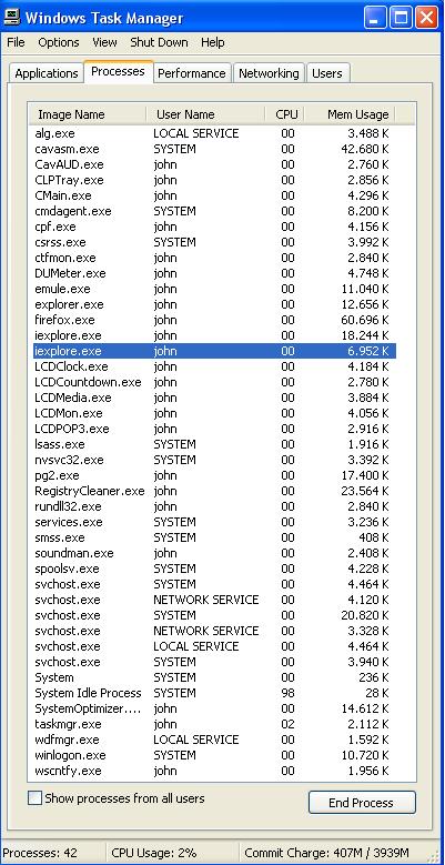

kreach Δημοσιεύτηκε Μάϊος 4, 2007 #1 Κοινοποίηση Δημοσιεύτηκε Μάϊος 4, 2007 Γειά σας, Στο task manager που λέται, εμφανίζονται δύο IEXPLORE.exe ο ένας με 6,1ΜΒ και ο άλλος με 18ΜΒ. Τα διαγράφω, ΤΙΠΟΤΑ ! Αυτό συμβαίνει πάνω από μήνα, και Ανησυχώ !Έχω τρέξει AdAware, Spybot, Comodo AntiVirus, Ccleaner και τίποτα !Ρε μήπως προσπαθεί να επικοινωνήσει με τους "Έξω" ??? Μήπως λέω ...YΓ ΠΟΤΕ δεν χρησιμοποιώ explorer και το Comodo το έχει blockάρειEdit: Για το πρόγραμμα IE Explorer εννοώ σόρυ για το μπέρδεμαTελικά πήγα C:\Program Files\Internet Explorer και μετονόμασα τον IEXPLΟRE.exe σε IEXPLORE2.exe δημιουργήθηκε εκ νέου ένα iexplore.exe (μικρά όχι κεφαλαία) και τώρα μου βγάζει πάλι το iexplore.exe στο task manager ότι κι αν κάνω !!! Link to comment Share on other sites More sharing options...

kreach Μάϊος 4, 2007 Author #8 Κοινοποίηση Μάϊος 4, 2007 Αρχική απάντηση από jpavly Σου φαίνεται το iexplore.exe ?Είναι spyware και είναι ιδιαίτερα δύσκολο στη αφαίρεση του :/ Δοκίμασε να κάνεις ένα rename το C:\Program Files\Internet Explorer\iexplore.exe σε iexplore2.exe και κάνε reboot να δεις αν τρέχει πάλι. Ναι ΙΕΧPLOREsorry snipsEdit: jpavli έκανα το rename +reboot και μου ξαναέβγαλε εναν iexplore.exe αλλά με "μικρούς" χαρακτήρες, όχι κεφαλαία όπως πριν, τα έκανα End Task και τέλος. Αλλά κάθε φορά που κάνω reboot εμφανίζονται κ πρέπει κάθε φορά να τα διαγράφω !Τώρα ΠΑΛΙ Δεν διαγράφεται !!! Αν είναι δυνατόν ! Link to comment Share on other sites More sharing options...

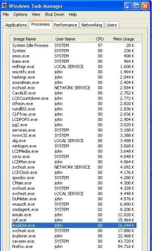

kreach Μάϊος 4, 2007 Author #9 Κοινοποίηση Μάϊος 4, 2007 Task Manager Link to comment Share on other sites More sharing options...
