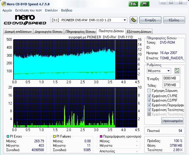

Αρχική απάντηση από dellman [Σήμερα, στις 10:35]
http://www.pctechnology.gr/vbull/vb/showthread.php?t=11382 Ορίστε
χμμμ
πολυ καλη παρουσιαση και αναλυτικοτατη.
αλλα κατι νομιζω δεν παει καλα...
οι τιμες στο δικο του γραφημα ειναι πολυ μικρες ενω σε εμενα οχι.
αλλα η ποιοτητα που αναφερει το προγραμμα ειναι στα ιδια επιπεδα!
(95 αυτος και 94 εγω)
δειτε ομως τα screenshots
δικο του
δικο μου
το γραφημα δεν εχει καμια σχεση?
απλα βασιζομαστε στα οσα λεει?

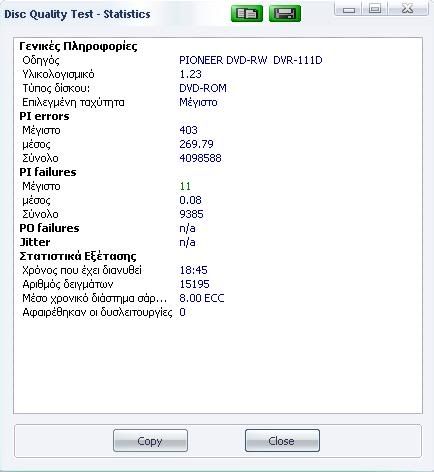

Αρχική απάντηση από sakis_the_fraud
οτι μαρκα DVD και να βαλω δεν μου βγαζει ταχυτητα 4χ.
μου βγαζει 2 επιλογες: μεγιστο και 8χ.
τα ιδια και στο DVD player.
τωρα τι κανουμε?
Κανένα νέο firmware μήπως?
Το δικό σου γράφημα είναι αρκετά κακό. Δείχνει πολλά λάθη εγγραφής (μπορεί να φταίει το drive ή το δισκάκι), οπότε ο αλγόριθμος διόρθωσης λαθών θα δουλεύει στο full, κατά την ανάγνωση του dvd.

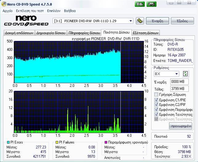

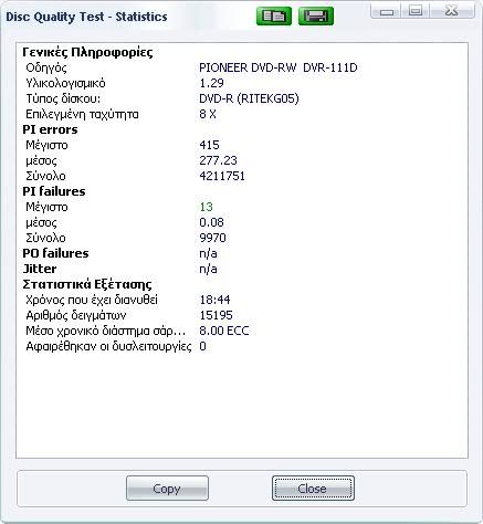

Αρχική απάντηση από Astacus [Σήμερα, στις 19:08]
εκανα firmware update αλλα δεν υπαρχει βελτιωση...
το αντιθετο...
αλλα θα δοκιμασω να γραψω ενα δισκακι με το καινουριο firmware για να δουμε...
