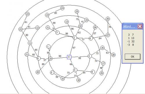

Το πρόβλημα που αντιμετωπίζω δεν έχει να κάνει με μια συγκεκριμένη γλώσσα προγραμματισμού αλλά είναι κυρίως μαθηματικό. Λοιπόν έχω μια συνδεσμολογία δικτύου από nodes η οποία αναπαριστάτε σε ένα καρτεσιανό επίπεδο. Έχω ένα node a το οποίο ενώνεται με 2 άλλα nodes (child nodes) b και c. Ψάχνω λοιπόν να βρώ το orientation των nodes b και c ως προς το node a(root)(δηλαδή πιο είναι αριστερά από το a και πιo είναι δεξιά του). Μέχρι εδώ το βρήκα αυτό εύκολα. Αυτό που θέλω να κάνω τώρα είναι αν το node a έχει παραπάνω από 2 childs πως βρίσκω το orientation τους. Δηλαδή πιο είναι πιο δεξιά, πιο αμέσως πιο δεξιά κτλ..

Εδώ έχουμε την έξοδο της list2 {showmessage(list2.gettext). Βλέπουμε ότι η τιμή για το node 7 είναι 3 (τέρμα αριστερά) για το node 13 είναι 1(αμέσως πιο αριστερά) για το node 32 είναι -1 και για το node 8 είναι -3 (τέρμα δεξιά)..

τώρα κατάφερα και μπήκα στο forum γιατί εδώ και 4 μερες στην Μυτιλήνη δεν είχαμε net (μέσω πανεπιστημίου) λόγω ΟΤΕ.. Και μετά μιλάμε για ευρυζονικότητα.. Στο πρόγραμμά μου και στο function το σημείο αναφοράς (και όχι άξονας ) είναι οι συντεταγμένες του root node.. Βάση αυτού βρίσκουμε πιο child node ειναι πιο αριστερά κτλ.. Το γινόμενο που βλέπεις στο fuction με τις συντεταγμένες βγάζει την πραγματική γωνία κάθε διανύσματος (νομίζω arctan ). Το πρόγραμμά μου βγάζει αποτελέσματα για μέχρι και 12 child nodes (checked).. Επίσης κατάλαβα πολύ καλά τι κάνει το πρώτο function και στο γράφω κιόλας (βάση του εσωτερικού γινομένου των διανυσμάτων βρίσκει την θέση τους στο χώρο ως προς το σημείο αναφοράς).. Εγώ ήθελα όμως να βρίσκω παραπάνω από 2 nodes orientation οπότε έκανα ένα συνδιασμό του function με έναν αλγόριθμο ταξινόμησης και όλα ok..
