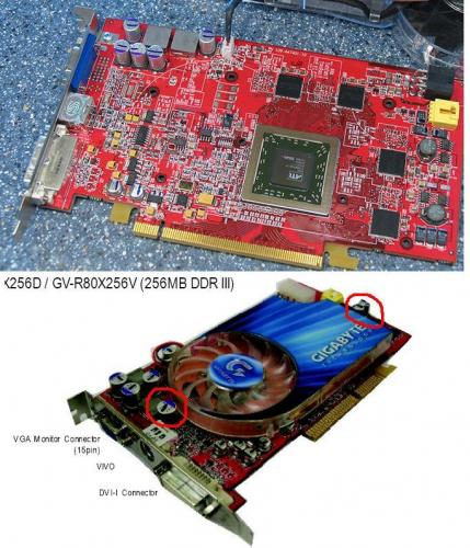

Galioni Ιούνιος 16, 2007 #11 Κοινοποίηση Ιούνιος 16, 2007 Τι θερμοκρασίες είναι αυτές ????? !!!!! !!!!! !!!!! Εγώ έχω την υλοποίηση της asus. ’λλαξα την ψύκτρα και έβαλα την silencer. Εύκολη εγκατάσταση, πολύ ποιοτική ψύκτρα και κυρίως αθόρυβη. Όσον αφορά για τις θερμοκρασίες, είναι οι ίδιες με της asus. Δηλαδή idle 51 για τον πυρήνα και 41 για τις μνήμες και full load 55 για τον πυρήνα και το ίδιο για τις μνήμες. Το καλό είναι ότι η ζέστη φεύγει έξω από το κουτί αφού η ψύκτρα καταλαμβάνει και την ακριβώς απο κάτω θύρα. Να φανταστείς παρατήρησα 4 βαθμούς μείωση στη θερμοκρασία του επεξεργαστή !!!!! Εκεί που ξενέρωσα ήταν με το ανεμιστηράκι, αφού ΜΟΝΟ η Asus έχει διαφορετική υποδοχή πάνω στην κάρτα Link to comment Share on other sites More sharing options...

Galioni Ιούνιος 17, 2007 #13 Κοινοποίηση Ιούνιος 17, 2007 Εδώ ο τύπος έβαλε στην κάρτα σου ένα παλιότερο silencer. Φαντάζομαι ότι τα νεότερα μοντέλα θα είναι και πιο συμβατά. ’λλωστε στο site που παραθέτεις γράφει ότι κάνει και για agp και για pcie. Έχουν και layout της ψύκτρας εδώ οπότε μπορείς να υπολογίσεις αν ταιριάζει.edit: Η κάρτα σου έχει στην δεξιά άκρη, όπως την κοιτάμε στη φωτογραφία σου, πυκνωτή? Αν ναι τότε θα πρέπει να μετρήσεις το ύψος του πυκνωτή για να δεις αν θα έχεις πρόβλημα. Link to comment Share on other sites More sharing options...
figo Ιούνιος 17, 2007 #14 Κοινοποίηση Ιούνιος 17, 2007 Ειχα ενα παρομοιο προβληματακι (δεν συγκρινω βεβαια τις καρτες) με την ati x600 pro κ το ARCTIC ATI SILENCER 1 REV.2 που υποτιθεται πως ειναι συμβατο,η ψυκτρα της silencer ακουμπουσε σε δυο πυκνωτες κ αναγκαστηκα να λιμαρω την ψυκτρα σε δυο σημειο, πραγμα ευκολο. Μετα απο αυτο ομως λιμαρα κ το πλαστικο της γυρω στο μισο ποντο γιατι ηταν μεγαλη σε μηκος κ δεν χωρουσε μαζι με την agp. Απο θερμοκρασιες οντως εριξε κ στο περιβαλλοντα χωρο κ ειναι σχεδον αθορυβη, γιαυτο στην προτεινω κ εγω Link to comment Share on other sites More sharing options...

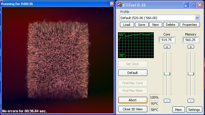

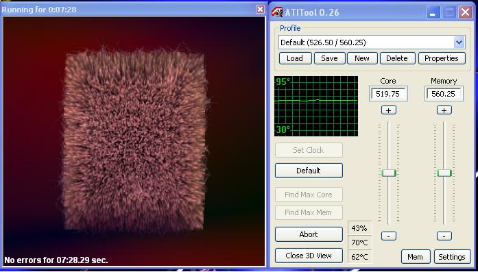

lord Ιούνιος 19, 2007 Author #15 Κοινοποίηση Ιούνιος 19, 2007 Τελικά δεν ήταν και τόσο δύσκολη η τοποθέτηση του silenser Αλλά η πρώτη φορά είναι και η δύσκολη μου πήρε πάνω κάτω κάνα 45 λεπτό και να το αποτέλεσμα από 90+ βαθμούς να πόσο παίρνει τώρα Link to comment Share on other sites More sharing options...
