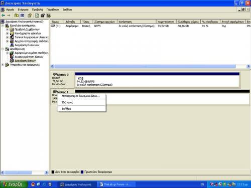

εχω το σκληρό από ενα αλλο υπολογιστή αλλα όταν το συνδέω στο δικό μου δεν μπορώ να τον ανοίξω. στο βιος φένεται κανονικα και στη διαχείριση συσκευών αλλά για να ανοίξει θέλει φορματ .υπάρχει άλλος τρόπος χωρις φορματ φυσικά εννοείται ? ( τα δεδομένα που περιεχει είναι ζήτημα ζωής λαι θανάτου).

Δεξί κλικ My Computer -> Manage -> Disk Management -> και πρέπει να τον βλέπεις εκει μέσα.
Πώς φαίνεται? Βλέπεις Unpartitioned space ή κάποιο partition? Τι χρώμα έχει το partition?
Αν δεν βλέπεις τιποτα σαν partition κάνε δεξί κλικ στο όνομα του και Import foreign disk και θα στον φέρει κανονικά:T:
Δοκίμασε και πες μας

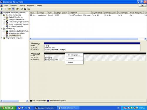

Να δοκιμάσεις προγράμματα ανάκτησης δεδομένων, όπως σου είπαν τα παιδιά πιο πάνω, μήπως κάποιο δουλέψει.
Αλλιώς δοκίμασε να τον βάλεις σε άλλον υπολογιστή και έλεγξε καλού κακού και τα τζαμπεράκια του σκληρού μην είναι σε λάθος θέση.

Μια λύση είναι να πάρεις ένα linux live cd και να εκκινησεις το σύστημα σου από εκεί (δηλ από το cd-rom) και έτσι θα μπορέσεις να δεις τα αρχεία σου.
Με λίγα λόγια αυτό είναι ένα λειτουργικό που θα τρέχει από το cd και όχι από το σκληρό (δεν κάνει εγκατάσταση τπτ).

Έτσι όπως φαίνεται ο δίσκος.....δεν νομίζω να βγεί άκρη. Not good τα πράγματα.
Να σου πω...τι λειτουργικό και file system είχε αυτός πριν?
Κάνε και την καλή με το USB, ποτέ δεν ξέρεις
