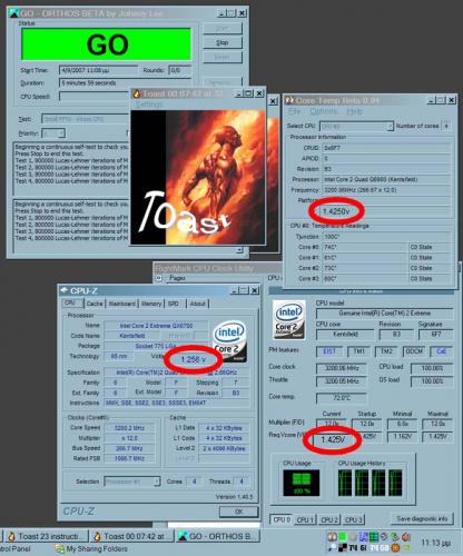

Απο τον καιρο που εχω τον QX6700 , δεν τολμω να τον ανεβασω πανω απο τα 3,400mhz.
Διαβαζοντας καμποσα posts απο το thelab , ο φιλος chessman προτεινε σε καποιο παλικαρι το Right Mark CPU Clock Utility. Το δικιμασα και εγω και ειδα οτι τα volt που δειχνει δεν εχουν σχεση με αυτα που βαζω.
Απο BIOS βαζω 1,350. Το vdroop της EVGA ειναι περιπου 0.05.
Τελικα ποιο ειναι το σωστο voltage??? Γι αυτο εχω τετοιες θερμοκρασιες???
θερμοκρασια περιβαλλοντος 29-30C.

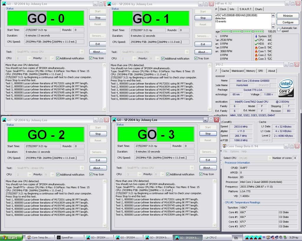

Όσον αφορά τις θερμοκρασίες, αφού λογικά το CPU είναι Β3 stepping μάλλον καλά σε κόβω εφ'όσον είσαι με αέρα. Παίζουν πολλά ρόλο, αν το cpu έχει στραβό καπάκι, αν έχει ροή το κουτί, ζεστό δωμάτιο κλπ.
Τρέξε Prime95 με 4 threads (ενα για κάθε core) και δώσε ενα screenshot. Η κάτι σαν κι αυτό :
http://i190.photobucket.com/albums/z224/inertiacreep_gr/commando/2933-orthos8minprior9coretemp.jpg (qx6800 με arctic freezer 7 pro).
Σ'αυτό που έχεις δώσει, πώς ακριβώς στρεσάρεις και τους 4 ταυτόχρονα? Στους 2 orthos και στους άλλους 2 toast? Γιατί υπάρχει απόκλιση 13 βαθμών, παλιοκατάσταση δηλαδή...
Συγνώμη αν σε ζάλισα κιόλας...
[Σ'αυτό που έχεις δώσει, πώς ακριβώς στρεσάρεις και τους 4 ταυτόχρονα? Στους 2 orthos και στους άλλους 2 toast?]
ακριβως αυτο. στον core 0+2 orthos και 1+3 toast
Θα δοκιμασω με prime και θα επανελθω ...ευχαριστω και δεν με ζαλισες καθολου.
Σε ρώτησα συγκεκριμένα γιατί το toast δε στρεσάρει όπως το orthos...και αν δεν το είχες κάνει έτσι δεν υπήρχε άλλη εξήγηση για τη διαφορά στις θερμοκρασίες πέραν του θεόστραβου καπακιού...

Το γνωριζω οτι το toast δεν ζωριζει, με 2 orthos καπου εκει ειναι και οι αλλοι 2 πυρηνες.
Απλα μου εκανε εντυπωση η διαφορετικη ταση που δειχνει καθε προγραμμα και ηθελα να δω αν δεν ζορισω το ιδιο καθε core τι θα βγαλει το Right Mark σε καθενα ξεχωριστα.
Αν θυμαμαι καλα, οι c2d + quad δεν εχουν διαχειρηση τασης καθε πυρηνα ξεχωριστα οποτε μαλλον ατοπο αυτο που εκανα (αγνοια γαρ)..

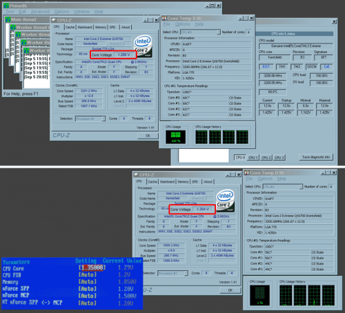

Πόσταρε ένα screenshot με το τελευταίο core temp από εδώ. Και για στρεσάρισμα καλή είναι και η τελευταία έκδοση του prime που υποστηρίζει πολλούς πυρήνες... Για τα volt όπως είπε και ο inertiacreep τσεκαρέ τα με το cpu-z 1.41.

εβαλα λοιπον νεες εκδοσεις core temp- cpuz και ετρεξα prime.
το περιεργο ειναι οτι σε idle η ταση ειναι μεγαλυτερη σε σχεση με full load.
Να φταιει το EIST???
Λογικό είναι να πέφτει η τάση σε φορτίο, αυτό είναι το vdroop. Και στο bios αν προσέξεις δίνεις 1.35 και λέει 1.29 (σε 75% περίπου φορτίο που υποτίθεται οτι είναι στο bios).
