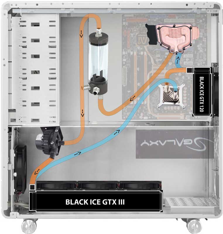

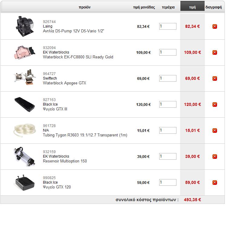

Παιδιά είμαι έτοιμος αύριο το πρωί να παραγγείλω τα παρακάτω....
Υπάρχει καμία διαφωνία? Θα ήθελα επίσης να ξέρω αν η σειρά που θα τα βάλω είναι και η σωστή:
3πλό Ψυγείο ---> Αντλία ---> Cpu Block ---> Μονό Ψυγείο ---> GPU Block ---> Tank.
Πριν πει κανείς γιατί δεν παίρνω και chipset block, περιμένω το X38 της Asus.

Εεεεε έτσι δεν τρώει η αντλία το ζεστό νερό? δεν ενοχλεί αυτό? σόρρυ που ρωτάω απλά είμαι άσχετος και προσπαθώ να σκεφτώ μόνο λογικά.
Όσο για το 2 ψυγείο απλά ήθελα να δροσίσω λίγο το νερό πριν πάει ζεστό από τη CPU στην 8800. Επίσης όπως είπα μετά θα μπεί σίγουρα άλλο ένα block για Chipset είτε με αλλαγή mobo είτε με block στο υπάρχων.

Επειδή παραλαμβάνω Δευτέρα πρωί τι προτείνετε από ρακόρ? μάρκα εννοώ και από που.

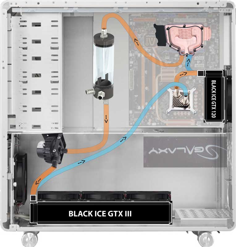

Έχω καταλήξει σε αυτή τη σειρά που δείχνω στην εικόνα... οι διαστάσεις είναι ακριβώς σε αναλογία βέβαια. Είναι ο ποιο σωστός δρόμος πιστεύω με το λιγότερο σωλήνα. Απλά θα ήτανε καλύτερα από θερμοκρασία αν έβαζα το μονό ψυγείο αριστερά στην πρόσοψη για να μην παίρνω αέρα από πίσω από το κουτί που έχει ανεβασμένη θερμοκρασία ο χώρος... απλά λέω να το κάνω έτσι για να μειώσω σωλήνα όπως είπα... τι λέτε?
καλο φαινεται αλλα,ο σωληνας εξοδου του cpu block θα παει στην κορυφη του τανκ νομιζω και ο σωληνας εξοδου του τανκ που παει στην αντλια θα παει απο κατω.
Αν ήθελες να πεις GPU τότε είναι καλύτερα.... μειώνετε και άλλο η σωλήνα
Ευχαριστώ... δεν ήξερα πως μπαίνουν στον τανκ οι σωλήνες.
βασικα βαλε την αντλια να τραβαει απο τον πατο του τανκ οταν διαλεξεις τον τροπο που θα το τοποθετησεις. δεν ξερω πως ειναι αυτο το τανκ αλλα αν στο πανω μερος(απο εκει που ρουφαει η αντλια στο σχεδιαγραμμα σου) εχει καποιο σωληνακι για να κατεβαζει το νερο χαμηλά μεσα στο τανκ τοτε μπορεις να συνδεσεις εκει την εξοδο του gpu block.αν κρινω εμφανησιακα το τανκ καλυτερα κανε τις συνδεσεις σε 2 απο τα 3 ρακορ του πατου αν σε βοελευει.
Μπας τόχω δει ποτέ από κοντά... αλλά έτσι όπως το βλέπω τελικά μάλλον έχεις δίκιο και θα τα βάλω κάτω και τα 2. Επίσης υποθέτω πως το τανκ τα ρακόρ του θα τα έχει χύμα σωστά? και τις τρύπες κλειστές... μακάρι δλδ.
Φιλε BlueChris... ΟΠΩΣΔΗΠΟΤΕ πάρε 1 μέτρο ακόμα λάστιχο... ΔΕΝ θα σου φτάσει με την καμία... την πάτησα και έμεινα με την χαρά μέχρι να πάρω και άλλο.... το ξέρω οτι ειναι πανάκριβο και ότι δεν έχει διαθεσιμότητα στα υπόλοιπα λάστιχα αλλα στανταράκι θα χρειαστείς και άλλο 1 μέτρο...
Επισης ΔΕΝ θα αγόραζα το μονό ψυγείο... η αντλία ειναι super!!
απλα αν δεν εχει σωληνακι απο πανω και σου πεταει το νερο χυμα μεσα στο τανκ κατα πασα πιθανοτητα θα σου κανει μπουρμπουληθρες. τα παιρνεις στα χερια σου και βλεπεις. ανεβασε και καμια φωτο το τανκ γιατι σκεφτομαι να το παρω κι εγω το ιδιο.
το Multioption 150 πηρες?ή το 400? το 400 φαινεται αρκετα καλυτερο λογω της προσθηκης στο κατω μερος.

Το 150 πήρα γιατί το άλλο που λες είναι 40 πόντους!!!!!!!!!!
