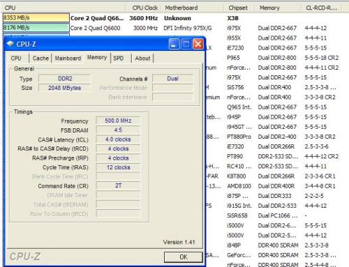

Πρόσφατα, "μετακόμισα" από 975 (DFI Inf 975) σε Χ38 (Maximus Formula), ελέω Q6600, μιας και το 975 σταματούσε στα 330 FSB.

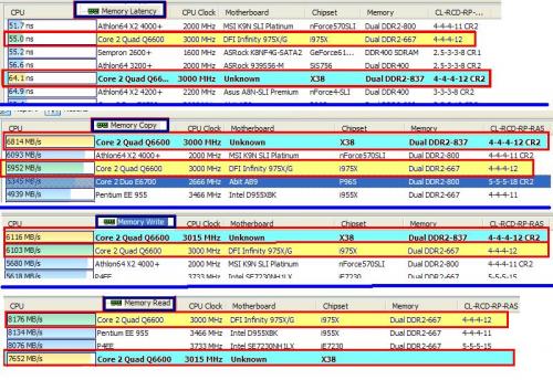

Aυτό που μου έκανε μεγάλη εντύπωση είναι οι διαφορές στο Memory Read bench του Everest (version 4.10)
Δείτε μια στιγμή το παρακάτω SS με το DFI @ 9χ333 με μνήμες 1:1 (aka 667) στα 4-4-4-12 και το Χ38 @ 9χ400 με μνήμες 4:5 (aka 1000, strap 266) στα 4-4-4-12. Είναι σχεδόν τα ίδια, με cpu 20% παραπάνω clocks και μνήμη 50% παραπάνω clocks
Η μόνη αλλαγή μεταξύ των δύο συστημάτων είναι το ΜοΒο και ΟΛΑ τα υπολοιπα τα ίδια.
(edit: τίτλος μόνο)

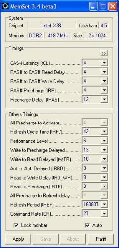

Αρχική απάντηση από ΑΝ7 OverClocker ωραια, κάνε μοιυ νια χάρη.
Όπως έτρεχες το everest στο 975 τρεξτο και τώρα. Ακριβως τα ιδια mhz.
Και βάλε 266στραπ και κάνε disable to transaction booster και βάλε relax leve0 η αν δεν μπουτάρεις βάλε 1

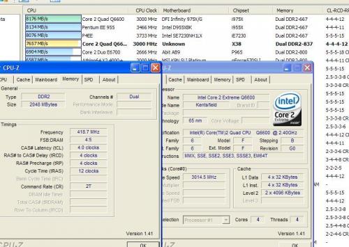

Βελτιώθηκε λίγο η κατάσταση 7600MB/s, έβαλα disable to transaction booster και έβαλα relax leve1. Για να μείνω με στραπ 266 η μνήμη πρέπει να παίξει στα 418 (4:5) και τα αποτελέσμα ... 1:1 παίζει μόνο με strap 333 που είναι αργό
Χωρίς το hint του ΑΝ7 είναι στα 7200KB/s

Στα 3Ghz έπεσε κι άλλο το X38 φυσικό ήταν, δεν νομίζω το 1/1 του 975 να κάνει τέτοια
διαφορά.

Αν θυμάμαι καλά, πρέπει να παιρνω στο Everest read 300 mb/sec παραπάνω απο αυτό που έδωσε ο tifozif1 με X38 και Q6600 στα 3Ghz.
και αυτά με
cellshock pc6400 στα 700κατι (5-5-5-15) και Ε6600 στα 2,8.

Δεν ξέρω αν έχω δίκιο, πάντως με το Maximus έχω ασχοληθεί 10 λεπτά στο ΒΙΟS όλα και όλα και δεν έχω ψάξει και στο NET για ρυθμίσεις. Θέλει fine-tunning. Αντίθετα στο 975 δεν είχε και πολλά για να παίξεις (Infinity σειρα), έβαζα volts, fsb & timmings και τίποτα άλλο. Το ΒΙΟS του Maximus είναι τεράστιο.
Και όλες οι μετρήσεις από Everest. Nα προσθέσω ακόμα ότι τις μετρήσεις με 975 & q6600 @ 333 1:1 με μνήμες 3-3-3-6 ΔΕΝ τις έχω κρατήσει αλλά ήταν πολύ πιο γρηγορες από 4-4-4-12
To πιο γρηγορο setup στο DFI που είχα βρεί (για να μην έχω προβλημα και με θερμοκρασίες) ήταν (με Ε6600) : Cpu @3.33Ghz , FSB 370 (x9) , Μνήμες 4:5 (δηλαδή 925Μhz) με 3-3-3-8 (έπαιζαν εκεί με 2.25Volts !!!). Από ότι θυμάμαι, Latency ήταν κάππου 47, και το read πάνω από 10000MB/s.
