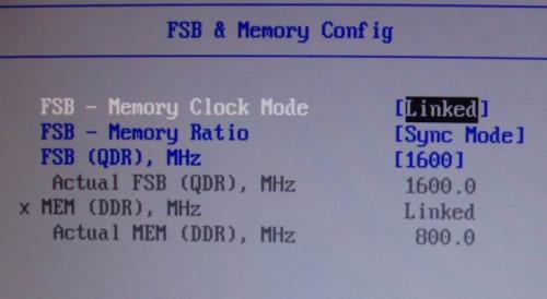

λοιπον ακουστε τι εβαλα
fsb-memory clock-linket
fsb-memory ratio-5/4
fsb- QPR 1280
ΡΕΥΜΑΤΑ ΕΔΩΣΑ
CPU-1.3375
MEMORY VOLTAGE 2.1
1.2 HT VOLTAGE 1.2
NB 1.45
SB 1.50
CPU VTT 1.3
μπουταρε κανονικα,αλλα ειδα στο cpu-z οτι το ρευμα ηταν 1.550, και φοβηθηκα
και το εκλεισα,μπορειτε να μου πειτε, απο τα voltage καποιες ρυθμισεις που να μην υπαρχει φοβος για να παθει κατι η μητρικη η το cpu?
επισης μπευρδευτικα στις ρυθμισεις τις μνημης,εχει 1/1 5/4 2/3 οι μνημες μου ειναι 4χ1
ddr2 800 4-4-4-12 και ποσο ρευμα να δωσω?

(βρε δώσε FSB 333 (1333) και κοίτα μπουτάρει με ρεύμα 1,4 στο CPU?

προτινεις να αλλαξω απο τις ρυθμισεις που εβαλα κατι?
οπως στην φωτογραφία αλλά αντι για 1600 εσύ να βάλεις 1333
(χαλάρωσε δηλ τις μνήμες να δείς αν όντως μπουτάρει εκεί)
δλδ τι ρυθμισεις να βαλω στις μνημες?5-5-5-16 με ποσο ρευμα? και πια επιλογη 1/1 5/4 η 3/2?

βρε αστο auto στα timing στις μνήμες και βάλε το fsb οπως στη φωτο, δεν εχει διαιρέτες, αν διαλέξεις Sunc mode στο πάει αυτόματα 1:1 (θα με σκάσεις)
