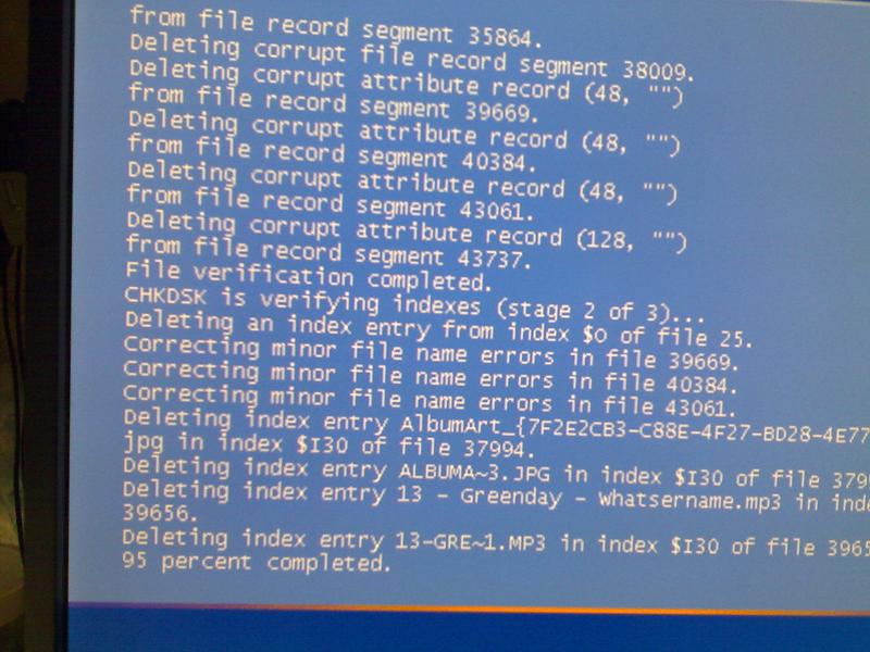

Οργάνωνα τα τραγούδια μου. Κάνω επανεκκίνηση και μου βγάζει το checking disk πριν φορτώσουν τα windows . Επισυνάπτω φωτογραφίες. Πραγματικά δεν ξέρω..σηκώνω τα χέρια ψιλά...Δίσκος seagate 500 giga 7200.10 sata

κατα την οργάνωση που μετέφερες τραγούδια απο δω κι απο εκεί
κάτι σε έκοψε restart ή κόλλημα ή κάτι άλλο και δεν ενημερώθηκε σωστά
το Index του δίσκου
μετά βρήκε δεδομένα χωρίς index entry και τα ¨σκούπισε"
αν δεν έχεις γράψει απο πάνω μπορεί με recovery tools και να τα πάρεις πίσω.
γενικός κανόνας κάνε αυτό και σώθηκες δεν παίζει
ψάξε μια και το δίσκο μην έχει τίποτα bad sectors
γιατι αν έχεις, ότι γράφεις τυχαία εκεί θα "χαλάει"/χάνεται.

Bad sectors δεν έχει το τσεκαρα και δύο φορές με πρόγραμμα seagate και με το hdtune. Όσο οργάνωνα τα τραγούδια restart δεν έγινε.
νομίζω πως hardware-ικό δεν είναι το πρόβλημα
αλλιώς θα είχες μαζικότερη ζημιά
μήπως παίζει τίποτα με την cache του δίσκου
και το πότε γράφει τα δεδομένα σε αυτόν?

Τελικά απεκατέστησα το Diskeeper Pro και αφού σιγουρεύτηκα τον τελευταίο μήνα ότι όλα πάνε καλά σας δίνω την λύση!:magic:

Δεν το έθεσα σωστά? Το πρόβλημα ήταν το Diskeeper!! Με το που το έβγαλα σώθηκα!
