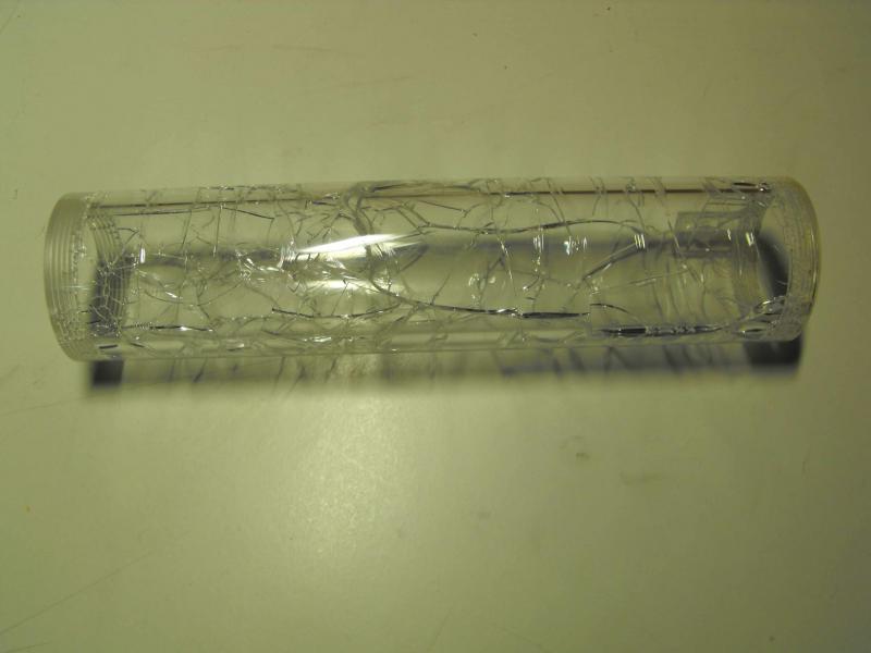

τωρα οτι υπο συγκεκριμενες προυποθεσεις
δλδ ζεστο plexy (απο τη λειτουργια του WC)
Kαι καθαρισμα με μπολικο οινοπνευμα μπορει ενδεχομενως λογω της μερικης αποροφησης
και της γρηγορης εξατμισης να προκαλεσει αλλαγη στη δομη του υλικου
και κατ επεκταση στην αντοχη του και στην συμπεριφορα του με αλλα υγρα
ναι μπορει να συμβει
δε διαφωνω
το συγκεκριμενο ομως εγινε ετσι οπως το βλεπεις χωρις να εχει μεσα νερο και με
χωρις τα καπακια του,σκετο σε σημειο με κανονικη θερμοκρασια δωματιου.
στην πραγματικοτητα ουτε και καθαρισμα με οινοπνευμα ειχε γινει,απλως πριν παθει τη ζημια ειχα καθαρισει με οινοπνευμα τους σωληνες της υδροψυξης εξωτερικα και τοτε και μονον τοτε ακουμπησε το χαρτι με το οινοπνευμα και καποιο κομματι του,αυτο κοντα στους σωληνες και απο κει ξεκινησε και το πρωτο σκασιμο.
ισως ειναι ελλατωματικη παρτιδα,τι να πω.
οσο για το βερνικι,ναι δεν το εψαξα καν,πηρα οτι βρηκα προχειρο και το εβαψα.
για την ωρα το βλεπω πολυ ενταξει,αν στο μελλον βγει τοτε το ξαναγυαλιζω και το περναω με κανονικο βερνικι η αυτο το ειδικο κερι για μπρουτζο.
εν τω μεταξυ και οσο περναει η ωρα αυτοδιαλυεται ο σωληνας...
το βλεπω σκονη μεχρι αυριο.

μειωμενη αντισταση σε οργανικους διαλυτες εχουν πολλα υλικα και αυτο ειναι φυσικο και
αναμενομενο.
τις περισσοτερες φορες ομως σημαινει οτι αν ερθει σε επαφη με ενα τετοιο διαλυτη μπορει να χαλασει,να χασει τη γυαλαδα του,να αλλοιωθει η επιφανεια του,να λιωσει,οπως για παραδειγμα χαλαει το κοινο πλαστικο οταν ερθει σε επαφη με ασετον.
άλλο αυτο και άλλο το να γινεται κομματια ετσι ευκολα.
παντως σιγουρα αυτο που εχω και δεν παθαινει τιποτα ειναι απλο φτηνο πλεξιγκλας απο
τζαμαδικο,δεν ειναι καποιο εξωτικο υλικο στρατιωτικων προδιαγραφων.
σε αυτο σιγουρα συμφωνω,θα προσθετα ομως και για οσους σκοπευουν να αγορασουν οτι ειναι ακομα καλυτερο να αποφυγουν τελειως τα ΕΚ.
Chemical Resistance αναφέρεται στο να διατηρεί σύσταση και σχήμα, προφανώς φυσικό επακόλουθο της απώλειας αυτών είναι η αστοχία. Γυαλάδες, κιτρινίλες κλπ είναι χαρακτηριστικά που δεν περιλαμβάνονται και δεν έχουν σχέση με αυτό τον όρο, στον οποίο και αναφέρθηκα εξαρχής.
Το πόρισμα του τί γίνεται "τις περισσότερες φορές" έχει να κάνει με το ακριβές υλικό που χρησιμοποιείται στις "περισσότερες φορές".Μία αλλαγή υλικού μπορεί να καταστήσει άχρηστη μια κατασκευή, άλλες παλι φορές όχι.
Αποδόμηση όπως είπα και προηγουμένως συμβαίνει είτε λόγω μηχανικής καταπόνησης ( που δεν έκανες ) είτε λόγω αντίδρασης κάποιας ουσίας με το εν λόγω υλικό.
Το κοινό πλεξιγκλάς του τζαμά που λες,θα μπορούσε να είναι οποιοδήποτε διάφανο πλαστικό, χωρίς να θέλω να προσβάλλω ούτε εσένα ούτε τον τοπικό προμηθευτή.Απλά υπάρχει η τάση να δίνονται ονομασίες κοινές σε όμοια προϊόντα, τα οποία μπορεί να έχουν σημαντικότατες διαφορές...Δηλαδή υπάρχει μία αμφιβολία για το αν κάποιος θα έδινε την πληροφορία του molded ή extruded plexiglas ή lexan ή τίποιότητας/προδιαγραφών είναι, ή αν θα το βάφτιζε με την γνωστότερη ονομασία του πλεξιγκλάς.
Προφανώς για να λες ότι είναι πλεξιγκλάς θεωρώ ότι έχει διευκρινιστεί από τον προμηθευτή σου.Η κατηγορία του και οι προδιαγραφές του όμως μπορούν να ποικίλλουν και ο όρος "απλό φτηνό πλεξιγκλάς" μπορεί να κολλήσει σε μεγάλη γκάμα.
Στην περίπτωσή σου έχουμε να κάνουμε με αστοχία υλικού που έγινε ίσως λόγω της χρήσης οινοπνεύματος.Απαράδεκτο το αρχικό ράγισμα, δεδομένου ότι όλοι μπορούμε να φανταστούμε τί θα συνέβαινε σε περίπτωση διαρροής...
Γιαυτό και σου πρότεινα αρχικά να επικοινωνήσεις με τον Eddie της EK για να επισημάνεις το σφάλμα και να βγείς ίσως κερδισμένος και εσύ αλλά και άλλοι χρήστες στο μέλλον...
Μάλλον όμως το ότι προχώρησες σε πολύ ανώτερη λύση ιδιοκατασκευής ( που δίνει και την εσωτερική ικανοποίηση) με κάνει να πιστεύω ότι δεν πρόκειται να ασχοληθείς με αντικατάσταση του ΕΚ.
φυσικα και δε θα ασχοληθω.
το βλεπω να αυτοκαταστρεφεται και τη βρισκω...
απο την αλλη μερια,οτι και να ειναι το υλικο που εχω απο τον τζαμά,πλεξιγκλας,φλεξιγκλας,κολογκλας κλπ... (πλεξι ειναι anyway) ειναι τοσο καθαρο,διαφανες εννοω και κολλαει με ακρυλικη κολλα,οπως ακριβως και το πλεξιγκλας που μου εδωσε την ιδεα να φτιαξω αλλο ενα τετραγωνο τανκ,ετσι να το εχω.
και στις διαστασεις ακριβως που θελω.
τα εργαλεια για να το κοψω και ολα τα εχω οποτε μεχρι την κυριακη θα ειναι ετοιμο.
