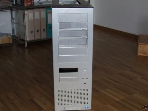

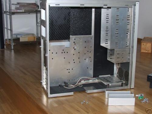

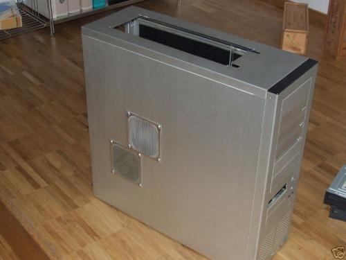

Αγόρασα ένα tower μέσο eBay για το καλοκαιρινό mod που θα έφτιαχνα .
Και είπα αυτήν την φορά να το κάνω step by step για να γίνει και πιο ωραίο σαν thread.
Λίγα λόγια πολλές φωτογραφίες για αρχή….
το tower στην αγγελία:
Αφού το παρέλαβα… έπαθα πλάκα με την κατάσταση… ήταν άριστοοοο
Πέρα από τα 2 κομματάκια, που βεβαίως είχα δει στις φωτογραφίες, δεν μπορούσα να βρω ίχνος γρατζουνιάς.

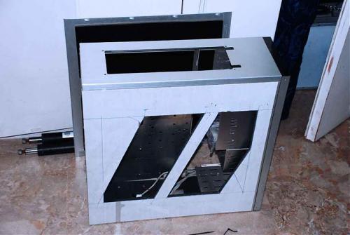

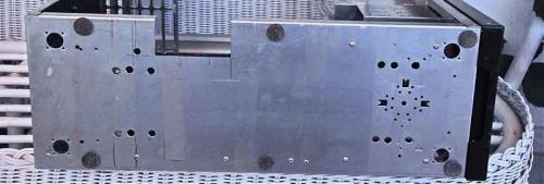

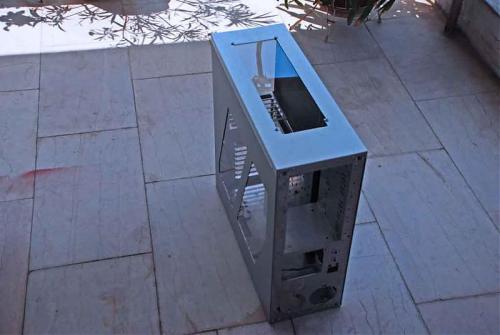

Το πρώτο mod ήταν κόψιμο πλαϊνής επιφάνειας , δυστυχώς δεν μπόρεσα να παίξω με σχέδια όπως ήθελα διότι οι 2 τρύπες που υπήρχαν ήταν πολύ κοντά η μια την άλλη και δεν με έπαιρνε σε ότι σχέδιο ήθελα, όποτε άφησα το μολύβι να σχεδίαση και κατέληξα στο παρακάτω
side mod:

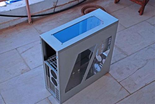

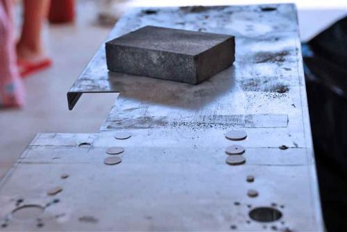

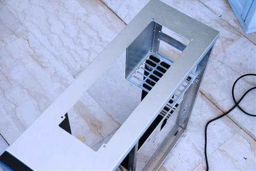

2ρο mod ήταν να διορθώσω αυτό το περίεργο δοντάκι στο πάνω καπάκι που κάθετε το ψυγείο ( δεν ξέρω για τι το έκανε….) τεσπα έπιασα την σέγα και το διόρθωσα χωρίς να χάσω τις τρύπες του ψυγείου

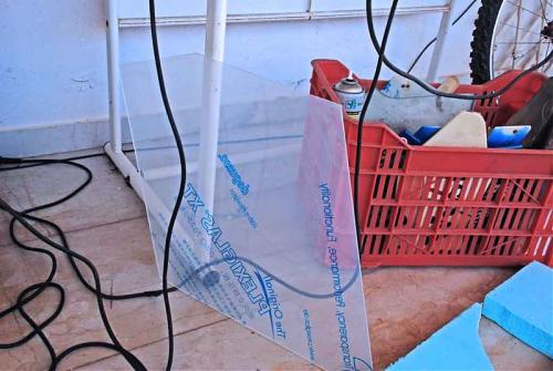

Είχα ακόμα λίγα κομματάκια πλεξι και έφταναν για το πάνω κομμάτι αλλά όχι για τα πλάγια, το απόγευμα έχω ραντεβού στο πρακτικερ για διάφορες αγορές οπότε ίσως προλάβω και το πλαϊνό σήμερα..

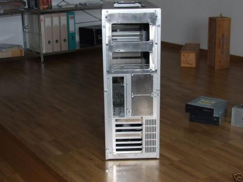

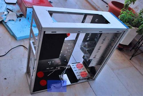

Το κουτί είναι αρκετά παλιό και έχει πιστεύω ένα αρκετά κλασσικό look, αυτό με βολεύει γιατί έτσι μπορώ να δημιουργήσω μια πολύ μεγαλύτερη γκάμα σχεδίου επάνω του.
Μπορώ να το κάνω παλιό, να το κρατήσω κλασσικό, η ακόμα και να το φτιάξω φουτουριστικό..
Δεύτερο ατού που έχει το κουτί είναι το μέγεθος του…
Και το τρίτο ατού για την ώρα είναι η ποιότητα κατασκευής του, που προσωπικά για μένα με βολεύει ( γιατί μπορεί να φάει πολλά ζόρια στα κόψε ράψε)
Τα αναγκαία

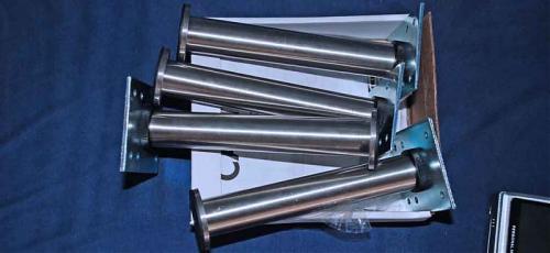

Οι κόκκινες βούλες είναι οι έτοιμες τρύπες για τις ρόδες, ακριβός δίπλα υπάρχει δεύτερη θέση, για μπάρες, ανάλογα με το τι θέλεις να βάλεις στο πάτωμα του κουτιού.
Το μπλε κομμάτι είναι το κόψιμο του γερμανού για να περάσει το σωλήνα του φρεον που είχε, αυτό για την ώρα δεν μας απασχολεί, αν και μάλλον θα σηκώσω το κουτί και να χωρέσω και δεύτερο ψυγείο από κάτω ( αυτά τα σλιμ είναι εύκολα)

Για το "δοντακι" υποθετω οτι ειχε το ψυγειο απο πανω, εκτος κουτιου και απο τις πλαινες τρυπες περνουσαν τα ρακορ-σωληνες.

όσο για τα δοντάκια, αν το είχε έτσι, χάνω πάσα ιδέα για τον γερμανό :laughing:

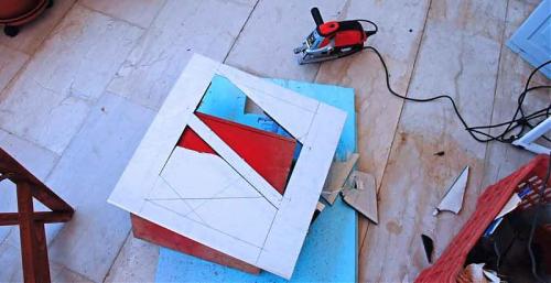

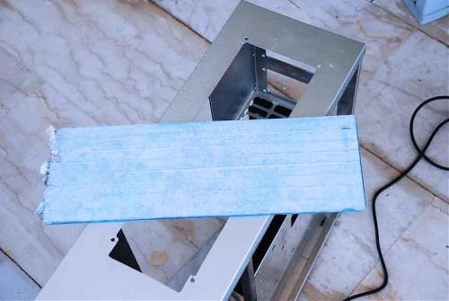

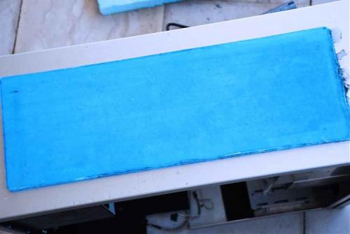

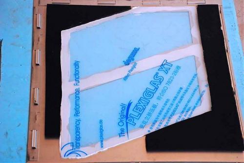

Κόβουμε το πλεξι στο σχέδιο που χρειάζεται , μην χαραμίζουμε άδικα κομμάτια που δεν καλύπτουν κενά..
Κόλλημα δοκιμαστικό με σιλικόνη για να δούμε την στιβαρότητα του καπακιού

eLviSH,μια παρατήρηση μόνο. Γιατί δεν τα έκανες με αντίθετη φορά ώστε να μην φαίνεται ο σκελετος που βιδώνονται τα optical drives?
Posted
Υπηρχαν ηδη οι τρυπες απο τους ανεμιστηρες, θα επρεπε να κανει και αλλο σχεδιο.

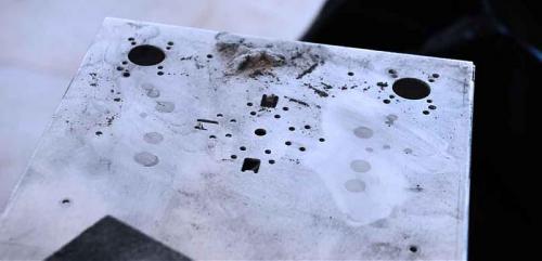

Σήμερα αποφάσισα να κλείσω τις τρύπες που υπάρχουν στο κάτω μέρος του κουτιού.
Ο γερμανός το έκανε γραβιέρα για κάποιο λόγο.
Οπότε έπιασα το σιδηρόστοκο και άρχισα τα μαστορέματα.

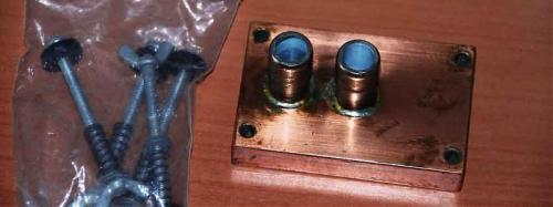

Έχουμε και λέμε, rad μονό και τριπλό, eheim 12 κάτι με άλλα 2 νουμεράκια, μπλοκ 11

Για τώρα βρήκα αυτά :

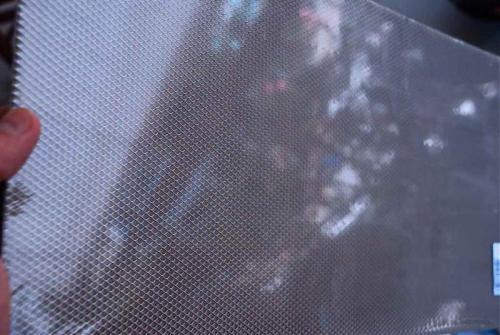

παντού υπάρχει μια σήτα

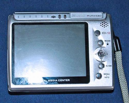

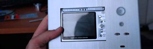

Καλά τώρα απλά ποστάρω σκέψεις, αυτό είναι player , card reader, έχει και σκληρό 80giga
Το κακό είναι ότι έχει είσοδο στα πλάγια την οποία δεν φτάνω με το κουτί, κάτι θα σκεφτώ

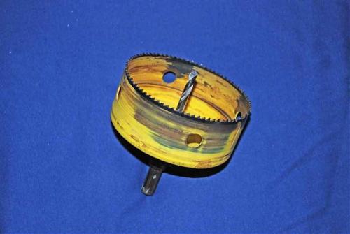

αμα δεν βγαλεις ακρη, περνα να το κοψουμε στο μαγαζι
αν και για 5mm απο καθε πλευρα, δεν χαθηκε κι κοσμος...
tip: βαλε και ενα κομματι mdf σαντουιτς μαζι με το αλουμινιο που θα κανεις την τρυπα
ωστε κοβοντας να λειτουργησει σαν οδηγος, αποτρεποντας γλυστριματα του ποτηροτρυπανου
