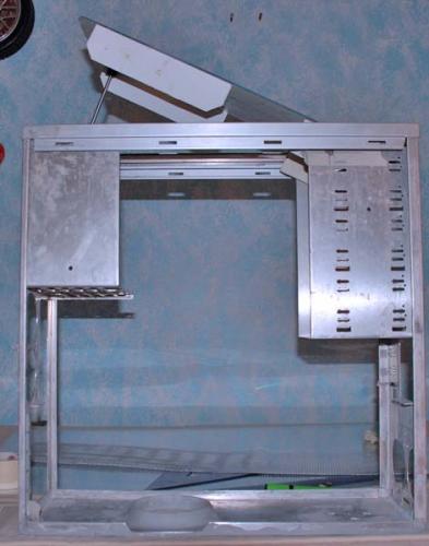

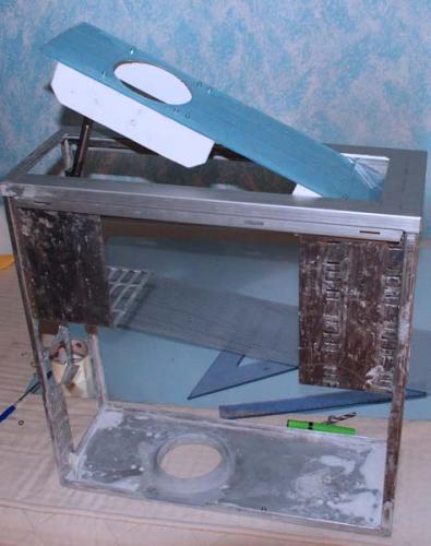

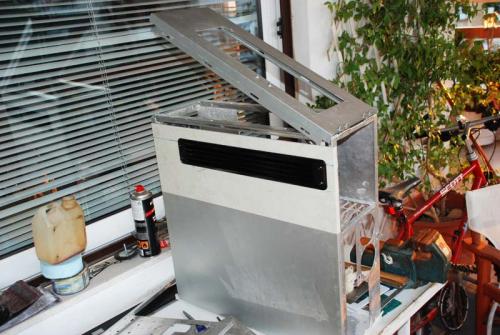

Kαλο αλλα τωρα δε μπαινει ψυγειο κατω απ το καπακι.
Για δωσε πληροφοριες. Κλεινει ευκολα; Θελει "κλειδωμα" για να μεινει κατω; Απο που; Ποσο περιπου; :shifty:
Elvish κατ'αρχάς μπράβο.Πολύ όμορφη δουλειά.Θέλω να σε ρωτήσω πόσο σου στοίχησε αυτό που σηκώνει το πάνω μέρος του κουτιού,πως λέγεται και αν πως ακριβών λειτουργεί.
  Παράθεση
jois21 Kαλο αλλα τωρα δε μπαινει ψυγειο κατω απ το καπακι.
Έχεις απόλυτο δίκιο, δεν θα χωρέσει το ψυγείο…
Βασικά ήταν απλά βιαστική τοποθέτηση, και δεν θα κάτσει εκεί…
Το αμορτισερακι σηκώνει 5 κιλά… είναι μικρό μεγάλο… δηλαδή για το κουτί χρειάζεται κάτι πιο μικρό.
Τιμή δεν ξέρω, ο τύπος μόλις άκουσε τι φτιάχνω μου το έδωσε για δοκιμές
Μαζί με τα πλάγια πιασιματάκια πρέπει να πηγαίνει κάπου στα 30 ευρώ…
είναι ακριβό αλλά φουλ ανοξείδωτο
  Παράθεση
Κωστάκης Έχω ένα armor που κάθεται...
Πότε να το φέρω??
axax Άμα δω άλλο tower θα πέσω από το μπαλκόνι
  Παράθεση
crio Θέλω να σε ρωτήσω πόσο σου στοίχησε αυτό που σηκώνει το πάνω μέρος του κουτιού,πως λέγεται και αν πως ακριβών λειτουργεί.
Όλα τα αυτοκίνητα έχουν τέτοια, απλά άμα ψάξεις για σκάφος θα βρεις μικρού μεγέθους για τάπες και διάφορα, το πρόβλημα είναι ότι δεν βρίσκω για κιλά, είναι όλα θηρία και δεν κάνουν… στρεβλώνουν όλο το tower

Λόγο χθεσινής υπερβολής στο ποτό , δεν ήμουν σε θέση να λειτουργήσω, οπότε κάθισα να σκεφτώ τον σχεδιασμό του καπακιού.
Λόγο της σχεδίασης του pc70 χρειάζεται τα πλαϊνά για τα καπάκια, κρύβουν τον άσχημο σκελετό
Οπότε αναγκαστικά το ξαναμετατρέπω στην αρχική του μορφή

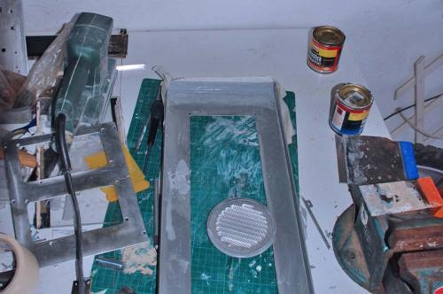

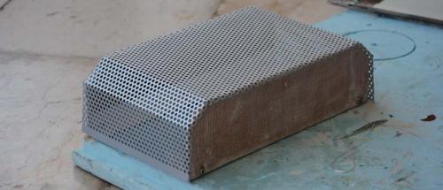

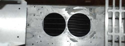

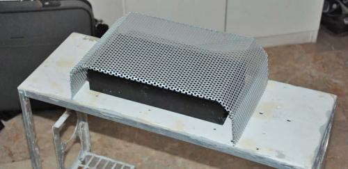

Λοιπόν , η ιδέα είναι να φτιάξω κάλυμμα για το διπλό ψυγείο που θα κάτσει στον πάτο του υπολογιστή.
Είχα σχεδίαση να μπει μονός, αλλά τελικά άλλαξα γνώμη και έτσι έσπασα την εισαγωγή που είχα φτιάξει, άνοιξα και δεύτερη τρύπα, και ξεκίνησα με την κατασκευή.

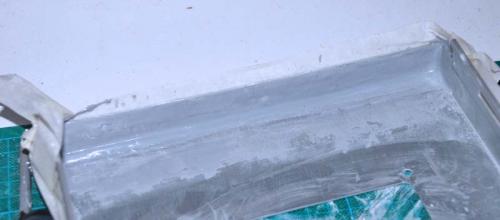

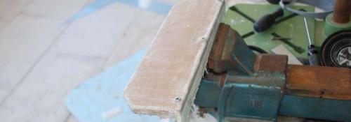

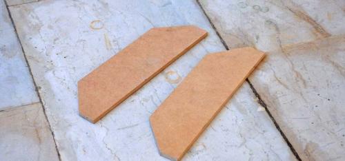

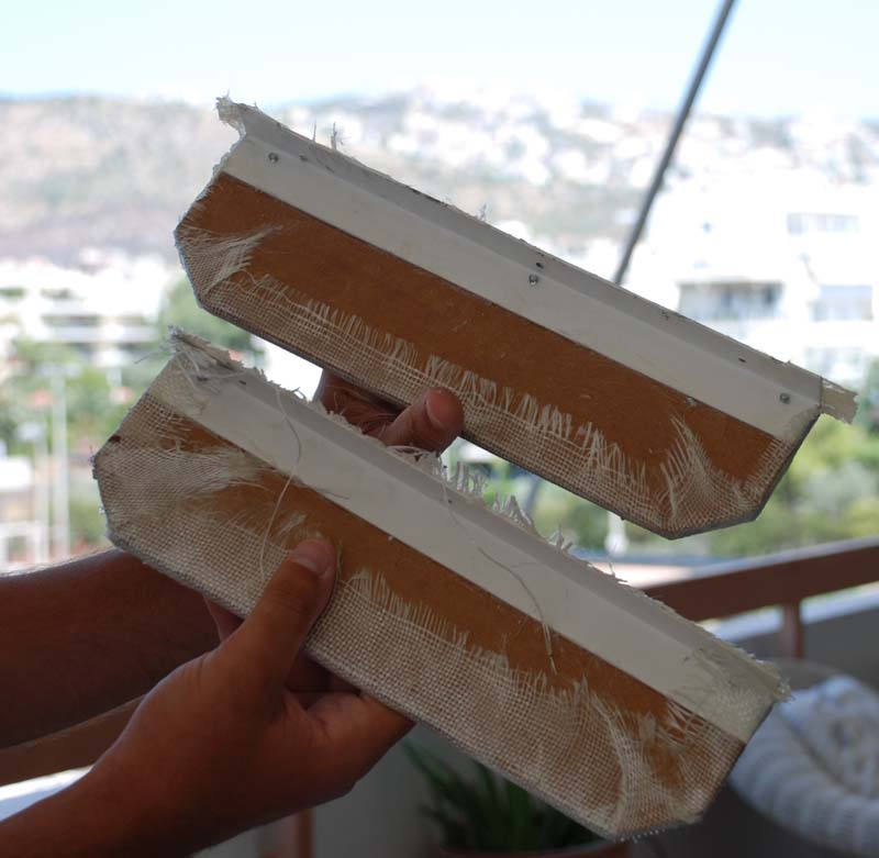

Έκοψα mdf 10 χιλιοστών στο σχήμα που ήθελα
Δοκιμές με διάφορες γωνίες, τελικά επειδή σκέφτηκα ότι θα το πλακώσω στις εποξικές, διάλεξα πλαστική γωνία, είναι και ελαφριές

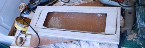

Εφαρμογή με εποξική
Οι δυο πλευρές

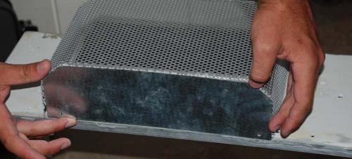

Δοκιμάζοντας την σήτα

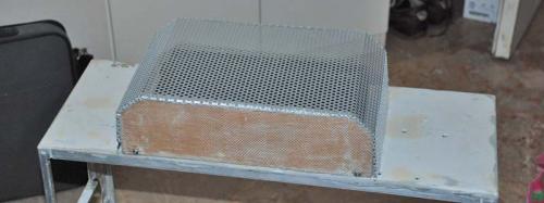

Ο πάτος του κουτιού από την πάνω πλευρά

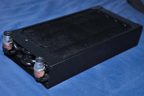

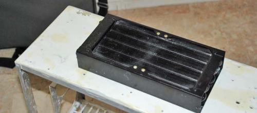

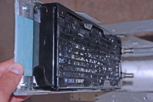

Το ψυγείο από κάτω
Και μια γεύση της τοποθεσίας του κουτιού

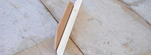

Τα δαχτυλίδια γιατί τα έφτιαξες έτσι, και δεν τα έφτιαχνες με στόκο και τρίψιμο? Γρηγορότερα θα τέλειωνες νομίζω.
  Παράθεση
Κοίτα να δεις, οι λόγοι που θα χρησιμοποίησης depron και ίνες παρά μόνο στόκο, είναι δυο, πρώτον η αντοχή, μεγάλη πιθανότητα να μην αντέξει στην κακομεταχείριση ο στόκος και να σκάσει εύκολα, και δεύτερον το βάρος, το depron έχει μηδαμινό βάρος, ενώ κατέχει όγκο, άμα συνδυαστούν σωστά, βγαίνεις στο μισό βάρος τουλάχιστον.
  Παράθεση
Που βρηκες το διατρητο;;;;
Είναι alfer, γερμανική εταιρία.
Έχει το Leroy Merlin στο ΙΚΕΑ δίπλα
Πάρτε ηρεμιστικά πριν πάτε, οι τιμές είναι για ανακοπή καρδίας
1x2 περιπου 60Ε στο πειραια...
Αμα βαλεις και τα χαπια και τη βενζινη για το αεροδρομιο, καλυτερα να παρεις ενα 2ο κουτι.:p
