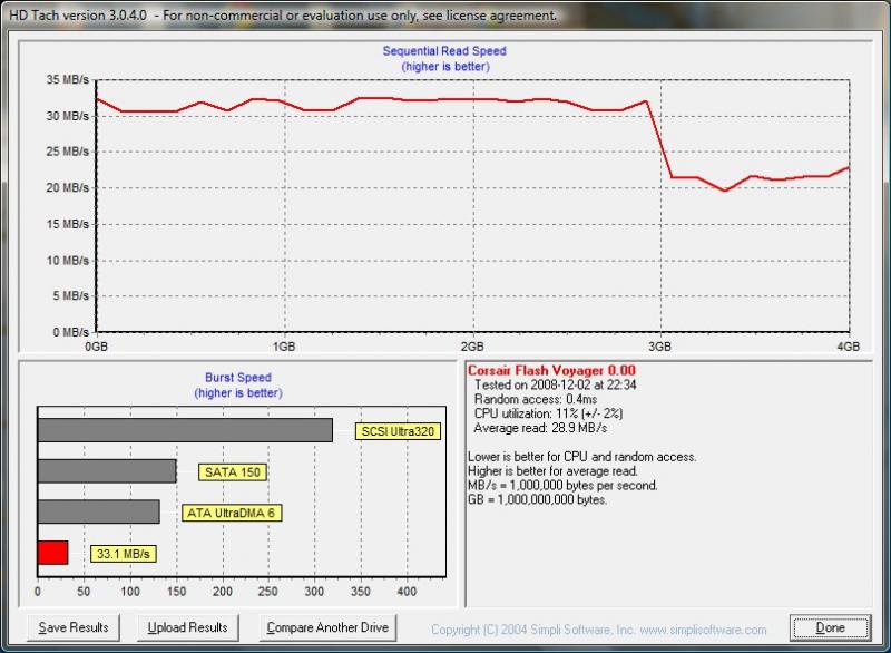

Δεδομενου οτι καποιος κατοχος αναφερει οτι χρειαστηκε πολλες φορες να το τεσταρει για να περασει, μαλλον περναει οριακα τα minimum.
Εγω μαλλον θα παω για το Corsair που βγαινει πιο φθηνο στα 4gb και εχει πολλαπλασιες επιδοσεις απο τα minimum!
The device (Corsair Flash Voyager) is suitable for a ReadyBoost cache. The recommended cache size is 3840000 KB.
The random read speed is 8105 KB/sec.
The sequential write speed is 6971 KB/sec.
To HD tach πεφτει προς το τελος μαλλον γτ το χρησιμοποιουν τα vista για readyboost
