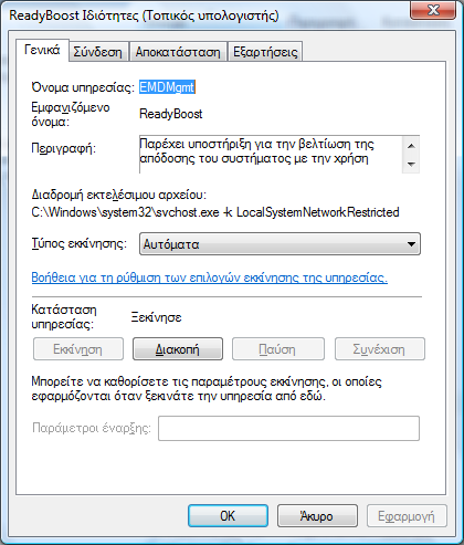

τελικα εχω προβλημα στην υπηρεσια!!!
στα services εχω το εξης μηνυμα
Failed to read description error code 15100

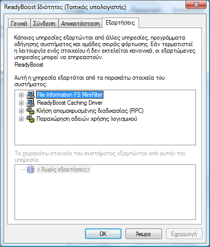

οταν παταω να την κανω εκκινηση περνω το μηνυμα
Error 1075. The depedency service does not exist or has been marked for deletion.
Τωρα τι κανω?
Οταν παταω δεξι κλικ για να παω στις ιδιοτητες της υπηρεσιας (properties) μου βγαζει το εξης μηνυμα
Configuration Manager: A general internal error occured.

Λοιπόν, νομίζω ότι το βρήκα: Βάλε το dvd των Vista στο pc σου, άνοιξε ένα command prompt με δικαιώματα διαχειριστή και γράψε
sfc /scannow
Μάλλον λείπει κάποιο αρχείο και με αυτή την εντολή θα το αντικαταστήσει από το dvd των Vista.
