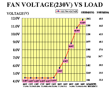

felix Φεβρουάριος 17, 2009 #22 Κοινοποίηση Φεβρουάριος 17, 2009 O original έχει τα εξής χαρακτηριστικά : SPEED : 2500 RPM(+/-10%) DIMENSION : 120 x 120 x 25 mm AIR FLOW : 98.6 CFM TEMP. AUTO CONTROL Και κοντρολλάρεται βάσει αυτού : Σε σχέση με τα 61CFM αυτού που έβαλες είναι κάποια διαφορά, ονομαστική πάντα, αλλά πιστεύω θα το καταλάβεις σε load τι παροχή έχει... Link to comment Share on other sites More sharing options...

felix Φεβρουάριος 17, 2009 #26 Κοινοποίηση Φεβρουάριος 17, 2009 Ίσως τώρα πλέον να είναι πιό κατανοητά αυτά που σου έγραψα πρίν...Όπως βλέπεις και στο διάγραμμα...Σε χαμηλό load ο ανεμιστήρας τροφοδοτείται με ελάχιστα volt...ίσα για να λειτουργεί....Όταν λοιπόν το σύστημά σου χρειαστεί παραπάνω από τόσα W όσα και εκεί που ερχίζει να ανεβαίνει η καμπύλη του σχήματος.....τότε θα δείς αν καταφέρνει να παρέχει ροή....Σίγουρα όχι όσο ο προηγούμενος...αλλά ικανοποιητική....Στα 5V που τον "τέσταρες" να στροφάρει...μέχρι και βατράχι που σφυρίζει κλέφτικα παράγει μεγαλύτερη ροή αέρα...από έναν 120mm undervolted...Aν έχεις κουράγιο και θές να το εξακριβώσεις, ξαναβγάλτον και δοκίμασε να τον δείς να λειτουργεί στα 12V....Η αλήθεια είναι πως ίσως να προτιμούσα έναν Scythe Slipstream....και πάλι αθόρυβος θα ήταν.... Link to comment Share on other sites More sharing options...
