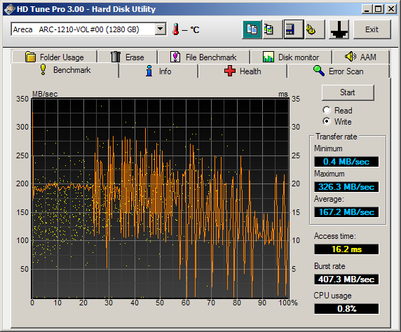

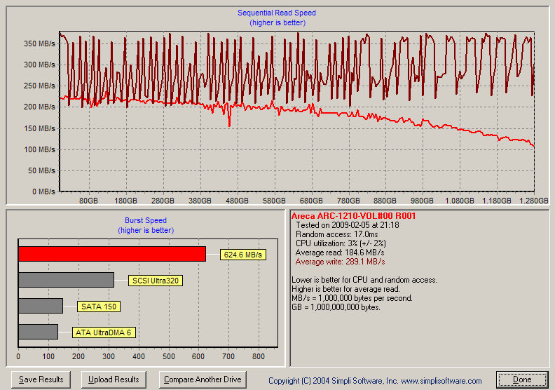

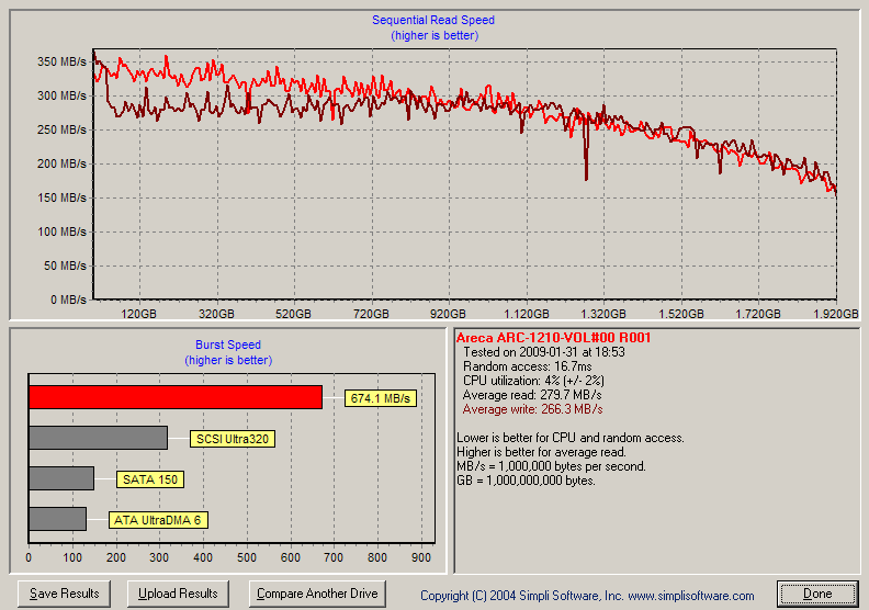

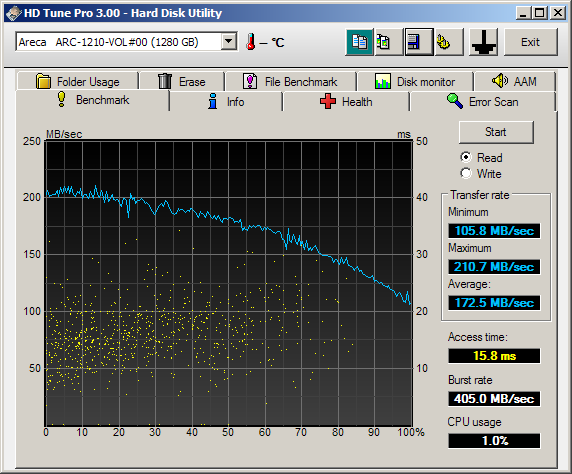

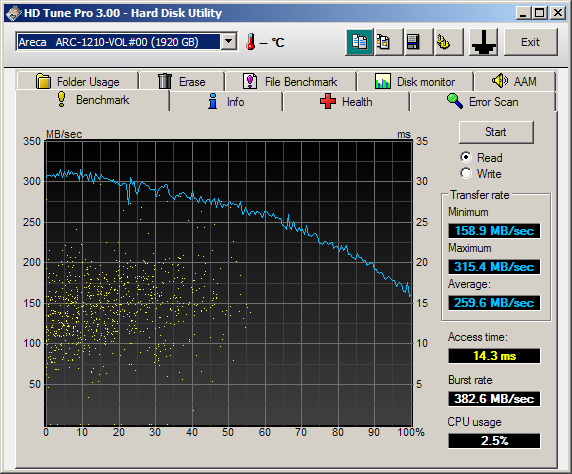

Areca 1210 - Raid 0 - Read - HDTune
Areca 1210 - Raid 0 - Write - HDTune
Areca 1210 - Raid 0 - Read/Write - HDTach
Areca 1210 - Raid 5 - Read - HDTune
Areca 1210 - Raid 5 - Write - HDTune
Areca 1210 - Raid 5 - Read/Write - HDTach

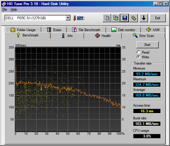

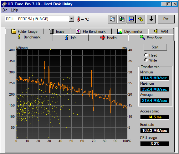

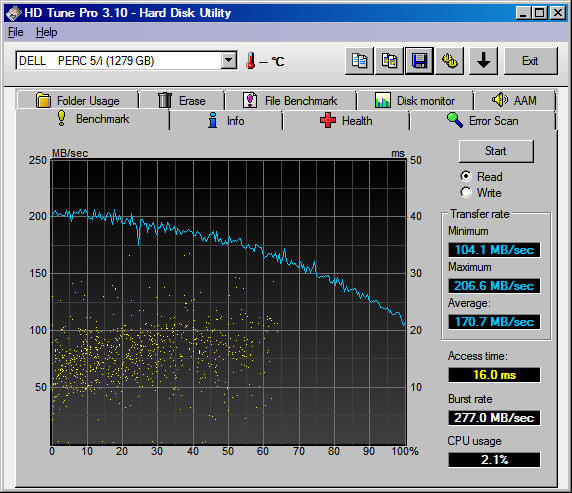

Perc 5/i - Raid 0 - Read - HDTune
Perc 5/i - Raid 0 - Write - HDTune
Perc 5/i - Raid 5 - Read - HDTune
Perc 5/i - Raid 5 - Write - HDTune

  • Πολύ γρήγορος controller σε read/writes, ταχύτερος από τον perc, χωρίς όμως να έχουν θεαματική διαφορά... Απλά αν το αντιμετωπίσουμε

  • Το μεγαλύτερο αρνητικό απ’ όλα και με διαφορά, τόσο που μάλλον δεν αξίζει να ασχοληθεί κάποιος μαζί του είναι ότι... Ο Areca κάνει υπερβολικά, πάρα μα πάρα πολύ, μα τόσο πολύ αργό initialization, rebuild και και consistency check σε σχέση με τον Perc... Συγκριτικά ενώ ο Perc θέλει περίπου 1.5 - 2 ώρες για να κάνει initialization σε ένα νέο raid5 με 3xWD6400AAKS, ο ARC-1210 θέλει περίπου 20 ώρες... Πραγματικά δεν μπορώ να καταλάβω που οφείλεται αυτή τεράστια η διαφορά και δεν έχει σημασία αν είναι background ή foreground η διεργασία, το οποίο το επιλέγεις από το bios... Δηλαδή ώσπου να κάνει rebuild, αν το array πάει για φούντο, μπορεί να χτυπήσει και άλλος δίσκος και να χάσεις τα δεδομένα σου...
Προσωπικά προτείνω ανεπιφύλακτα τον Perc... μπορεί να είναι λίγο πιο αργός σε επιδόσεις, αλλά η διαφορά στο κόστος είναι τόσο μεγάλη που δεν αξίζει σε καμία περίπτωση ο Areca (με το συγκεκριμένο setup βέβαια)... Αυτό φυσικά αλλάζει, αν κάποιος θέλει "στίψει" τα 4 κανάλια σε Raid0, οπότε εκεί ο ARC-1210, έρχεται πρώτος...
Ο Perc από την άλλη όμως, έχει 8 κανάλια, οπότε οποιαδήποτε στιγμή, μπορεί να επωφεληθεί όσων αφορά την ταχύτητα και την χωρητικότητα, με έναν ή περισσότερους δίσκους ακόμα...
