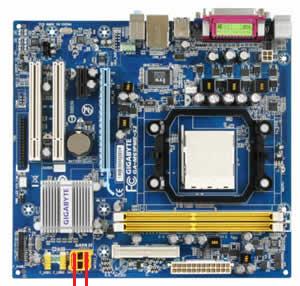

Δημιουργείται πρόβλημα στα καλώδια Sata με το τσάκισμα;
greekfragma
Το είδα στο "δείξτε το κουτί σας και μου άνοιξε το ενδιαφέρον".
Discuss please :)
Για αυτό μιλάμε.
Και απο δικη μου εμπειρια χωρις να μπορω να το εξηγησω μερικες φορες οταν συνεδεα τον σκληρο με τσακισμενο καλωδιο , μπορει να μην τον αναγνωριζε καν πραγμα που δεν συνεβαινε ποτε αλλοτε
σε παλιά dfi x38 είχα πρόβλημα με ένα δίσκο και τελικά αποδείχθηκε ότι έφταιγε το καλώδιο το οποίο φυσικά ήταν τσακισμένο :whistle2:
Από την εμπειρία μου:
Θέλει πολύ προσπάθεια και έλλειψη στοιχειώδους λογικής για να τσακίσεις ένα sata καλώδιο τόσο ώστε να μην παίζει.
Μία μικρή ''κούρμπα'' θα την έχεις αφήσει πάντα.
Για να μην παίζει πρέπει πρακτικά να καταφέρεις να μην αφήσεις ''κούρμπα'' / aka να ''σπάσεις'' το καλώδιο.
Μία πολύ καλή λύση είναι να τυλίξεις το sata καλώδιο γύρω απο ένα μολύβι-στυλό και έτσι τραβόντας το το μεγαλώνεις όσο ακριβως θέλεις.

από την εμπειρία μου τα περισσότερα sata καλώδια είναι αρκετά ευαίσθητα στο κόλπο με το τύλιγμα γύρω απο μολύβι ή στυλό.
ειδικά τα κόκκινα sata των asus χαλάγανε για πλάκα όταν είχα δοκιμάσει τον καιρό που πρωτοεμφανίστηκαν οι Core2.
γνώμη μου είναι να τα αφήνετε ίσια...και εάν πρέπει να κάνουν κάπου γωνία πάρτε εκείνα με το γωνιακό βύσμα.

Το γωνιακό βύσμα τι δουλεια έχει βρε Φραγμα τώρα; Αφορα μονο το τερμα του καλωδιου. Σε τι θα σε βοηθησει οταν θες να κουρμπαρεις το καλωδιο καπου στη διαδρομη του (που ειναι το 99% των περιπτωσεων);
Βασικα πρεπει να το διπλώσεις και να το χτυπήσεις με σφυρι για να διπλώσει τοσο ωστε να μην δουλευει , η να του κάνεις τσάκιση γαμάτη ακριβώς στην ένωση την πλαστική του βύσματος .
Κάπως υπερβολή μου κάνει το τοπικ :/ Tοσο καιρό πάντως και με τα σατα της ασους αλλα και με αλλα δεν ειχα προβλεμ .
Σε φυσικο επιπεδο, για να γινει κατι τετοιο πρεπει οι ινες μονωσης στα εσωτερικα καλωδια να κοπουν και να κανουν επαφη, ετσι ωστε να μην δουλευει μετα. Τι να πω? προσωπικα δεν μου εχει συμβει αυτο ασχετως αν τα εχω διπλωσει για να μην ποιανουν χωρο.
Ούτε έμενα έχει χαλάσει ποτέ καλώδιο και τα έχω ταλαιπωρήσει αρκετά, και από Asus και από Gigabyte και χύμα...
Δεν ξέρω πόσο εύκολα μπορεί να χάλασαν, αλλά για να κάνεις τέτοιο τσάκισμα, πρέπει να το ζορίσεις πάρα πολύ...δηλαδή και να κάνεις τέτοια γωνία, θα ξεκουμπώσει...

το αναφέρει πάντως σε manual από μητρικές και το θεωρώ αυτονόητο ότι καταστρέφεται, όχι να έχει μια μικρη κλίση, κούρμπα αλλά να κάνει γωνία 90 μοιρών
Πρεπει να εισαι πολυ Φαρμας για να καταφερεις να τσακισεις ενα καλωδιο σε σημειο να μη δουλευει.
Σε chieftec οπου οι δισκοι μπαινουνε "ανφας" :p ειχα νορμαλ καλωδια (χωρις γωνιακο βυσμα) για ~3 μηνες και με την κλειστη πορτα πιεζονταν αρκετα η επαφη σε σημειο τσακισματος. Αυτο σε 5 δισκους. Κανενα προβλημα. Τα καλωδια τα χρησιμοποιω ακομα σε αλλο κουτι.

Ο Φράγμας μιλάει για αυτό:
