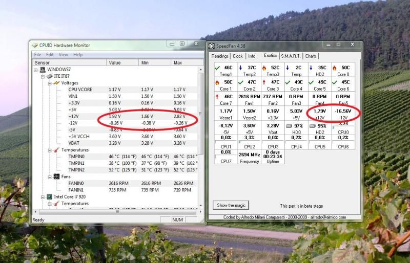

Υστερα απο κατι ξαφνικα παγωματα του Η/Υ και ψαχνοντας για την αιτια ανακαλυψα οτι η 12αρα εδεινε οτι να ναι...
Τωρα βεβαια μηπως ειναι λαθος του σενσορα?Πραγματικα δεν ξερω..
Υπαρχει τροπος να δω αν ειναι οντως το τροφοδοτικο με προβλημα η φταιει κατι αλλο?
μπορεις να μετρησεις το τροφοδοτικο με εναν μετρητη για ρευμα ( δεν θυμαμαι πως τον λενε ) πηρα εγω προσφατα εναν 11 ευρω . κανει δουλεια.
Το πιο σωστο θα ηταν να μετρησεις την 12αρα του τροφοδοτικου σου με πολυμετρο.
Προσωπικα πιστευω οτι οι σενσορες δειχνουν οτι να'ναι. Αν ειχες 2 volt στην 12αρα δεν θα ανοιγε ο υπολογιστης.
καλα παιζει να φταινε και τα 7 που τα προγραμματα διαβαζουν οτι να ναι,απλα δεν θα δινα σημασια στις ενδειξεις αν ταυτοχρονα δεν εκανε κατι ακυρα κολληματα ο Η/Υ.
Θα δοκιμασω με πολυμετρο να δω τι παιζει...
