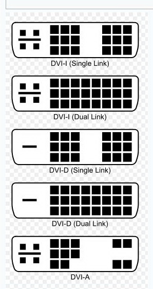

Ο αντάπτορας που έχεις είναι DVI-I ή DVI-D?
Αααα...σε αυτό με πιάνεις αδιάβαστο!!! Ποια είναι η διαφορά τους? Έχει σημασία? Βασικά έχω αυτό που έχει η κάρτα γραφικών (Sapphire ΑΤΙ 4870 1Gb). Μάλλον είναι DVI-D (digital only) σύμφωνα και με αυτή την εικόνα που βρήκα.
Έχω κι εγώ την 2693 και στο λέω γιατί με DVI-I (Dual Link) μου έκανε το ίδιο πράγμα.
Όταν έβαλα DVI-I (Single Link) όλα ΟΚ. Δές μήπως παίζει και σε εσένα το ίδιο.
