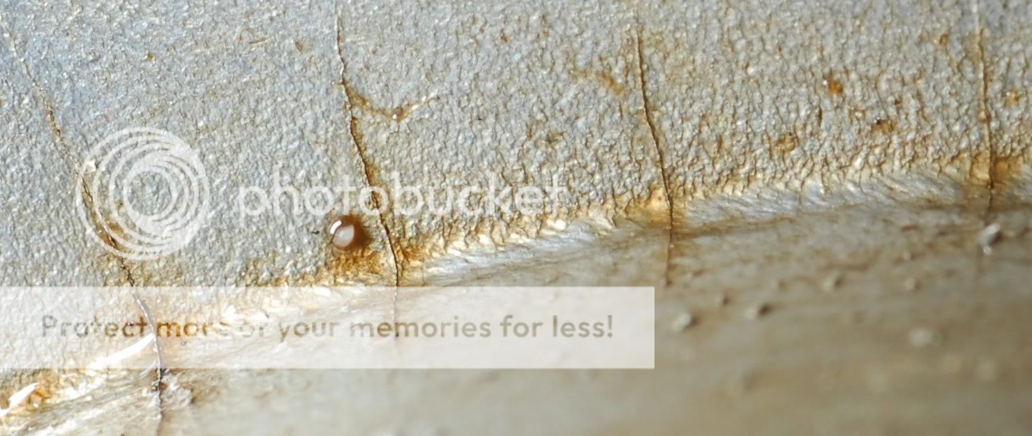

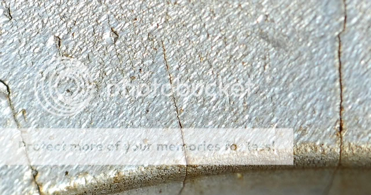

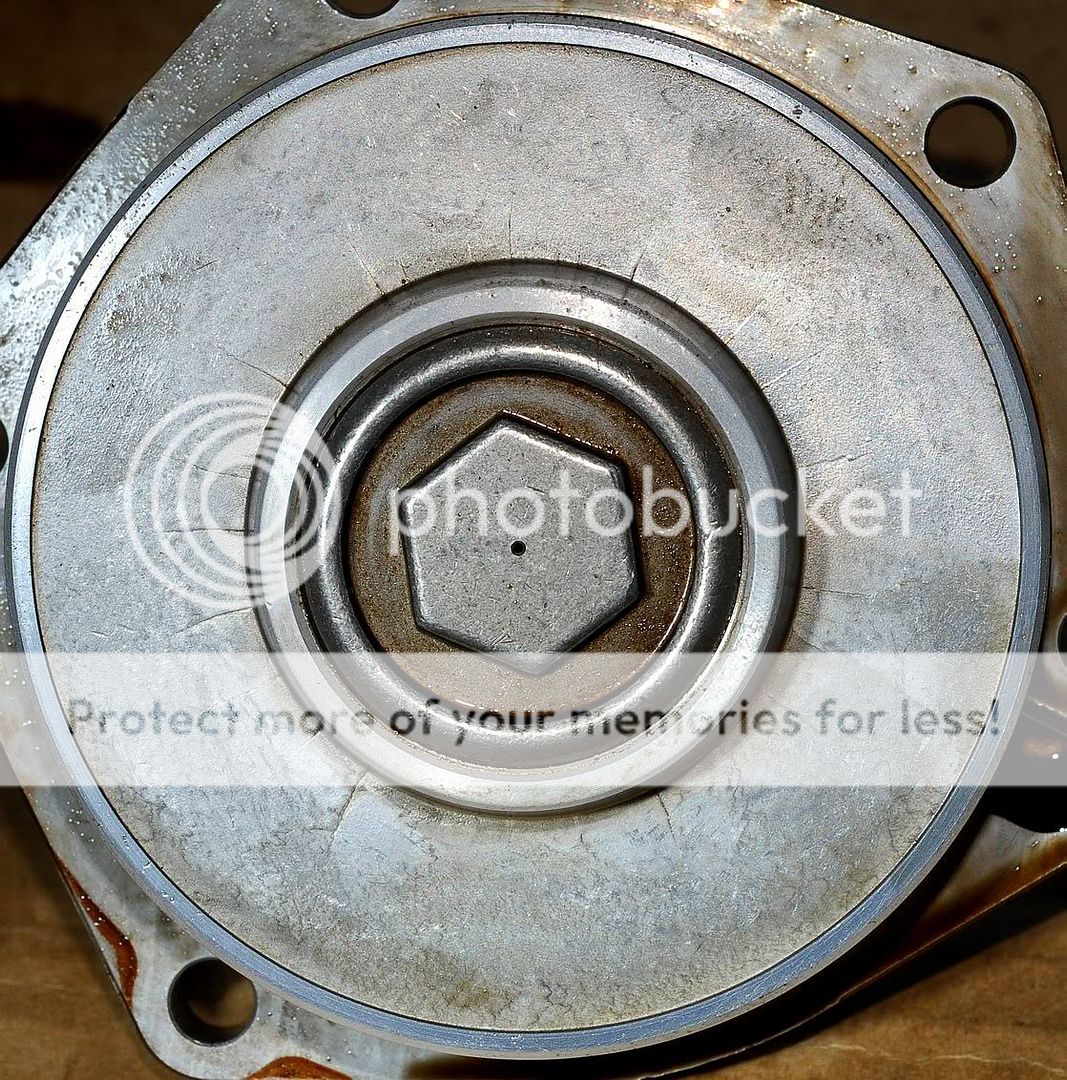

PetrosD Οκτώβριος 23, 2011 #6234 Οκτώβριος 23, 2011 Την έφτασα την τρύπα, βρήκα και τρόπο να σφηνώσω τους εκκεντροφόρους, έβγαλα και τη μονάδα του βάνος (μια ρημαδοβίδα που δε την είχα βγάλει), την καθάρισα και την άνοιξα. Το πιστόνι έχει cracks σε όλη την περιφέρεια, από κόπωση μετάλλου. Ακούω γνώμες, τί να κάνω;

PetrosD Οκτώβριος 23, 2011 #6239 Οκτώβριος 23, 2011 Δεν το χρησιμοποιώ καθημερινά, μόνο για βόλτες. Aftermarket είναι τα λαστιχάκια του βάνος. Πιο μέσα δεν πάω, κυλινδροκεφαλή δεν βγάζω.Δηλαδή με 20 βαθμούς εξωτερική θερμοκρασία, ο αέρας λίγο πριν την πεταλούδα είχε φτάσει τους 30; Και το καλοκαίρι, ομοίως, 10 βαθμούς πάνω από τη θερμοκρασία περιβάλλοντος.
