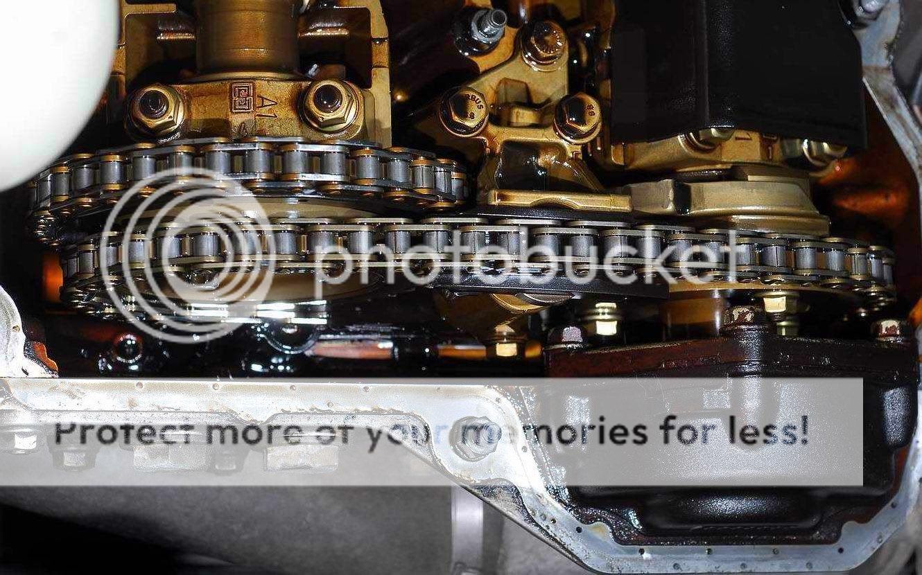

ερωτηση,
οι καδενες ειναι οπως στην φωτο πανω? δηλαδη λιπαινονται απο το λαδι του κινητηρα?
πχ στο yaris μου ετσι ειναι?

ερωτηση,
Yes.
Κατέβασα το καπάκι του BMW... Engine pr0n warning:
[MENTION=4802]PetrosD[/MENTION] δεν θελω να σε στεναχωρήσω αλλα η μια καδένα στον εισαγωγής ειναι του χρονισμού (αυτή που πάει στρόφαλο) και η άλλη που ενώνει τον εισαγωγής με τον εξαγωγής. Τεντωτήρες έχει μονο η μια. :p
Μήτσο, συγνώμη σε έχασα.
Η καδένα που φαίνεται πάνω αριστερά στη φωτό έρχεται από το στρόφαλο και φέρνει κίνηση στον εξαγωγής.
Παρακάτω φαίνεται ότι έχει μια γλύστρα δεξιά (Νο 5) και ένα τεντωτήρα με ελατήριο αριστερά (Νο 7)
Η μικρή καδένα που δίνει κίνηση δεξιά στον εισαγωγής, έχει και αυτή ένα τεντωτήρα με πίεση λαδιού (Νο 14)
Δεν κατάλαβα αν εννοείς κάτι άλλο, συγνώμη.
