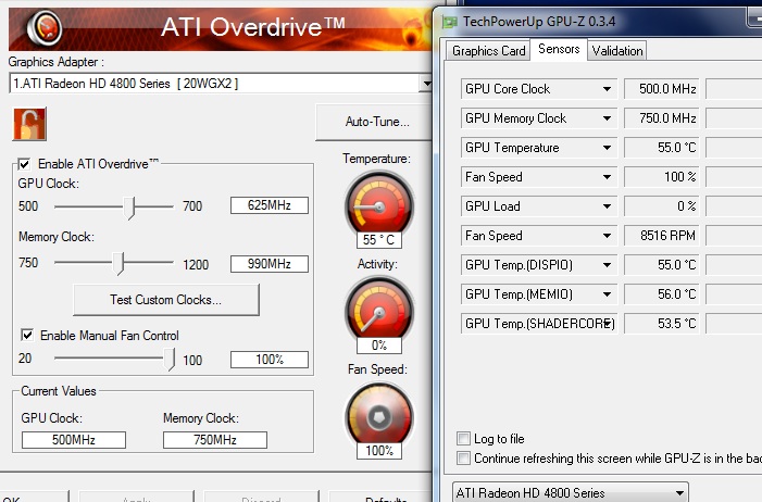

τσέκαρα θερμοκρασίες και στο 100% παίζει 60βαθμούς idle και 80-85 load....τα ρολόγια είναι στοκ και ουδέποτε πειράχτηκαν.
κοίταξα θερμοκρασίες στα vrm και είναι κάτω απο 90 πάντα.

μερικές θερμοκρασίες με την κάρτα σε idle για περίπου 10λεπτά και τον "απορροφητήρα" στο 100% aka 8400rpm.
