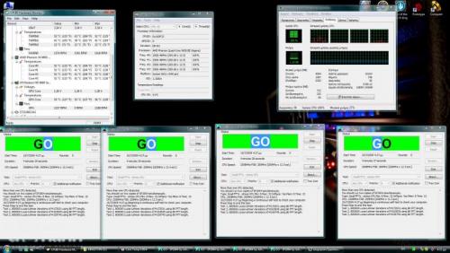

Τελικα πηρα την mugen 2.προς το παρον οι διαφορες ειναι χαοτικες με την zipang.μιλαμε για 10 βαθμους κατω.μου εβγαλε το λαδι να την βαλω βεβαια καθως επρεπε να ξυλωσω μητρικη και επειδη εβρισκε και στον πλαινο,τον εβγαλα και τον εβαλα απο την εξωτερικη πλευρα.
αν τη πιεσω λιγακι,παει ελαχιστα προς τα πανω αλλα δεν παρατηρησα να εχει διαφορα στην θερμοκρασια.δεν πειραζει ε?

Την xigmatek ειχα παρει και εγω στην αρχη και εβρισκε.αυτη εδω δεν βρισκει στις μνημες οχι γιατι ειναι πιο ψηλη αλλα γιατι ειναι μακροστενη και δεν πηγαινει καν απο πανω τους.οποτε δεν νομιζω να χεις προβλημα.θα σου βγαλω και μια φωτο να δεις.
