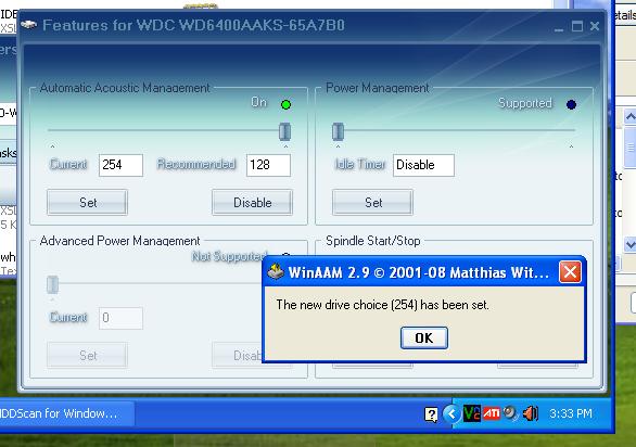

ChSin7 Ιούνιος 26, 2009 Author #5 Κοινοποίηση Ιούνιος 26, 2009 @Cmos: όποτε μπορέσεις, post τι είδες.AAM ? To AAM δεν είναι για να κινούνται πιο αργά οι κεφαλές ώστε να μην κάνουν θόρυβο ?Ακόμα και αν δουλέψει αυτό, οι κεφαλές (αφού δεν υπάρχει ΙΟ) δεν θα έπρεπε να είναι αν όχι parked τουλάχιστον IDLE/ακίνητες ?Θα δοκιμάσω το τροφοδοτικό με κάποιο πολύμετρο πάντως, αλλά μηπως πρέπει να μπεί σε παλμογράφο μπας και εκει θα φανουν τιποτα spikes ? Link to comment Share on other sites More sharing options...

ChSin7 Ιούνιος 26, 2009 Author #9 Κοινοποίηση Ιούνιος 26, 2009 Thanx, δοκίμασα το ΑΑΜ (minimum, max και 2 ενδιαμεσες values) σε εναν WD640 AAKS που έχω εδω στην δουλειά.... μια χαρά δεν κάνει τίποτα περίεργα. Άρα μάλλον δεν είναι το ΑΑΜ.Βεβαια δεν ξέρω μήπως είναι άλλο batch/firmware... Unstoppable, με τι "values" σου βγάζει προβλημα ? Link to comment Share on other sites More sharing options...
unstoppable Ιούνιος 26, 2009 #10 Κοινοποίηση Ιούνιος 26, 2009 ...Unstoppable, με τι "values" σου βγάζει προβλημα ?Με 64 ειχα δει προβληματακια, με 127 που εχω τωρα ειναι οκ. Link to comment Share on other sites More sharing options...
ChSin7 Ιούνιος 26, 2009 Author #11 Κοινοποίηση Ιούνιος 26, 2009 Περίεργο... εμένα και το WinAMM.exe (Matthias Withopf) και το hddscan (http://hddscan.com/) έχουν επιλογές 128 minimum και 254 maximum. Μπλέχτηκα.... Link to comment Share on other sites More sharing options...
