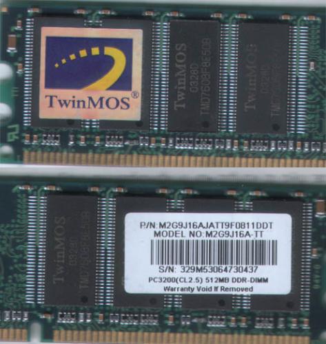

Εαν θες σου σκαναρω την μια μνημη μου για να δεις και τα chiapakia.Απλα να περιμενεις ενα restart.

Nα με παλι να στα πρηξω να σου περιορισω την ελευθερια .Το κανα το restart... παρε και μια φωτο απο αυτα που εχω οχι μονο εγω αλλα και αρκετοι αλλοι επανω και πανε καλα...προσεχε τα τσιπακια Μ-ΤΕC και τα τσιπακια Twinmos χωρις οποιοδηποτε κωδικο επανω , αυτα ειναι τα γνωστα twister και καλα αλλα ειναι αθλια.
