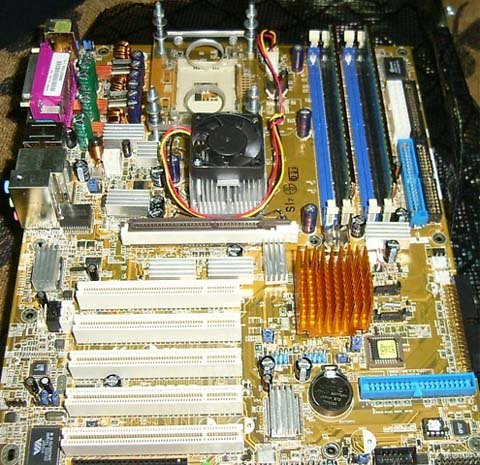

Vagouridis Posted September 28, 2003 #3 Posted September 28, 2003 Ενδεικτικα σου δειχνω πως πρεπει να ειναι να ψυξεις μια P4P800 dlx , η κυκλωματικη σχεδιαση μιας C800 ειναι παρομοια οποτε ελπιζω να καταλαβεις.Απο κει και περα η πατεντες του καθενος παιζουν ρολο.(H foto ειναι απο ενα μελος μας , δεν μενει παρα να τον ευχαριστησω και να τον παρακαλεσω να μην με κυνηγαει για πνευματικα διακαιωματα )
JiMk Posted September 28, 2003 #4 Posted September 28, 2003 λολ... θα σε κλείσει μέσα αλήτη... ... χμμμ.......χμ... αυτή η κουβέρτα είναι πολύ γνωστή... έχουν βγει φωτογραφία διάφπρα πράγματα.... όμως radiators.. klp.

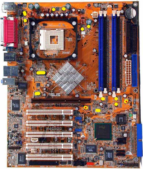

Vagouridis Posted September 29, 2003 #8 Posted September 29, 2003 Παρε και μια φωτο για την C800 , αυτα με κιτρινο 8ελουν ψυξη , ιδιαταρα αυτα με την κοκκινη βουλα ειναι της agp και ζεματανε για αυτο ....Να προσεχεις...
