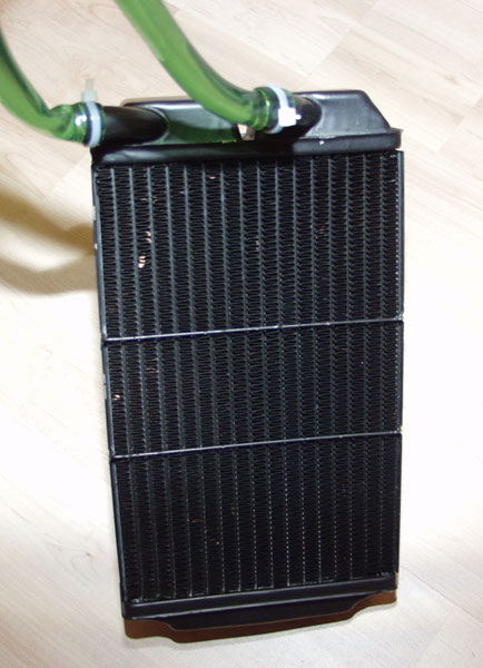

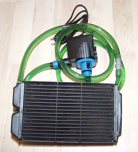

jax7480 Posted December 14, 2003 #11 Posted December 14, 2003 Οριστε μερικες φωτο. το ψυγειο εγω οπως και ολοι απο την Θεσσαλονικη το αγορασαμε απο τον Κιρκινεζη. Λαγκαδα 17(νομιζω)
jax7480 Posted December 14, 2003 #12 Posted December 14, 2003 Και αλλη μια.........Τιμη ψυγειου 55. (photos clopyrighted by Voudas,xexexexexexexexe) Ξεχασα να αναφερω διαστασεις: Λοιπον αν θυμαμαι καλα ειναι 25.5 χ 13.5 χ 4.5. Ταιριαζουν πολυ καλα επανω 2 12αρηδες.
