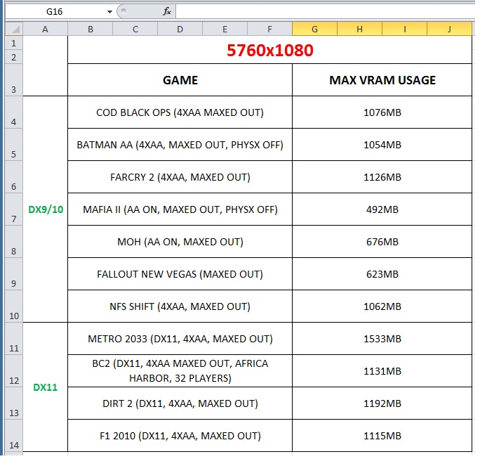

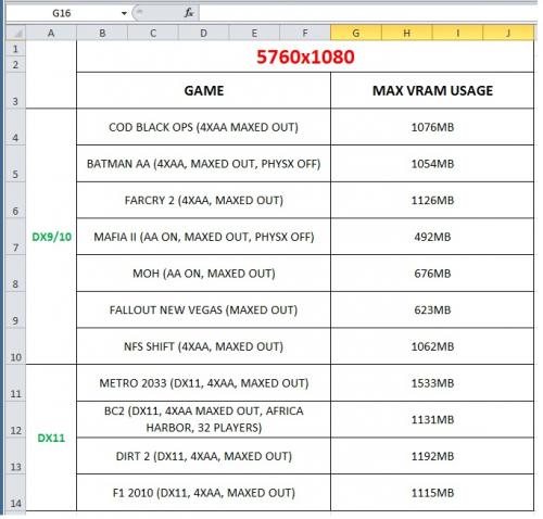

Ας ανεβασω ενα excelοφυλλο με δικες μου μετρησεις σε 5760χ1080.
Σε ολα τα τεστ εβαλα 4ΧΑΑ γιατι ετσι παιζω 24/7 και επειδη σε 23/24αρια μονιτορ με dot pitch σαν κοκκος αμμου δεν εχει νοημα για παραπανω.
VRAM USAGE.xls
edit
Update Lost Planet 2 (xls).
