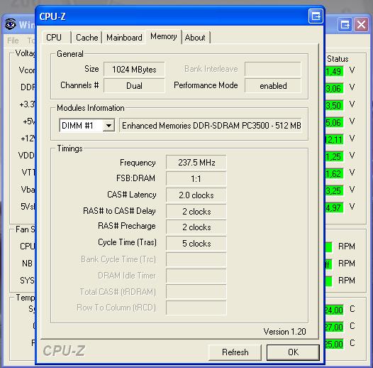

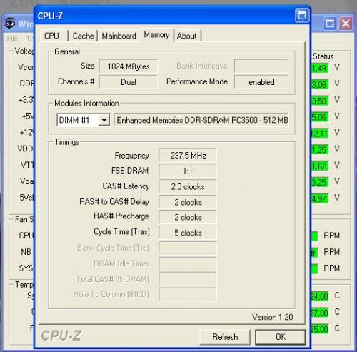

chrisbmw150 Δημοσιεύτηκε Φεβρουάριος 16, 2004 #1 Κοινοποίηση Δημοσιεύτηκε Φεβρουάριος 16, 2004 Εδω και μερικες μερες δοκιμαζω ενα ζευγαρι mushkin 2*512 καινουριο (bh5) το περιεργο της υποθεσης ειναι οτι μετα απο πολλες μερες καψiμο ... δεν δεχονται ταση πανω απο 3v ! σε οτι συχνοτητα και αν τις εχω πανω απο 3.0v βγαζουν λαθη! τελικα το πηρα αποφαση και πρεπει να βγαλω το μεγιστο που εχουν ... μεχρι 3.0v βεβαια... δε πανε και ασχημα ;) ;) εδω... ειναι mem test error free ... και μετα απο πολλα loop 3d mark και sandra... (καθε μερα μου δινουν 1 fsb ) Link to comment Share on other sites More sharing options...
