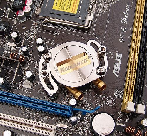

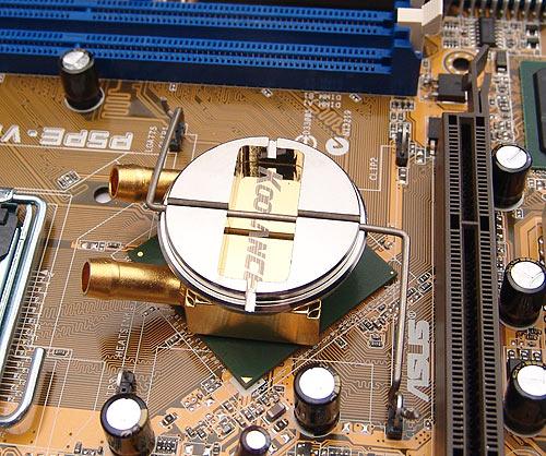

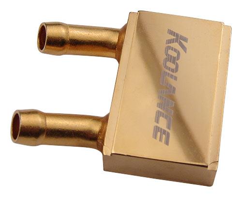

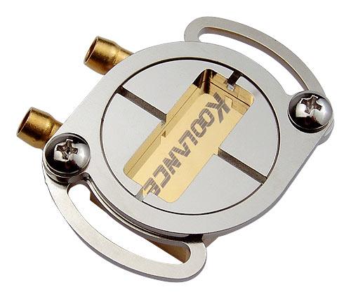

Εγω προσωπικα θα προτιμουσα αυτο που σου εβαλε ο Γιωργος γιατι με αυτο εχεις την επιλογη για το τη σωληνα θα βαλεις αντιθετα με αυτο τις koolance που ειναι ενα συγκεκριμενο μεγεθος
Μιλας για αυτο Aquatuning - Der Wasserkhlung Vollsortimenter - EK Water Blocks EK-ASUS NB/SB 1 Acetal EK Water Blocks EK-ASUS NB/SB 1 Acetal 15087

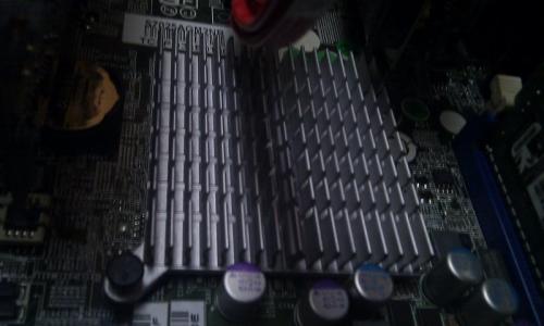

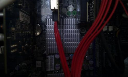

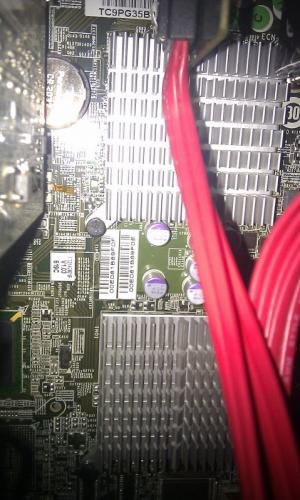

δες εδώ γιατί πιστεύω ότι αυτή κάνει έχω πρόβλημα με το που θα βγαίνουν οι σωλήνες
δες και προφίλ για πόσο λεπτό πράμα μιλάμε. κάθονται πάνω του κάρτες που δεν μπορώ να τις καταργήσω.
Αυτο τις ek εχει υψος 14mm ενω το koolance 16mm πιστευω οτι αν βαλεις το ek να ειναι οι τρυπες για τους σωληνες απο τι πισω μερια δεν θα εχεις κανενα προβλημα δηλαδη απο το πρωτο (αυτο που εχει και το προβλημα με τι καρτα) οι τρυπες για τα ρακορ κοιτανε το αλλο chipset

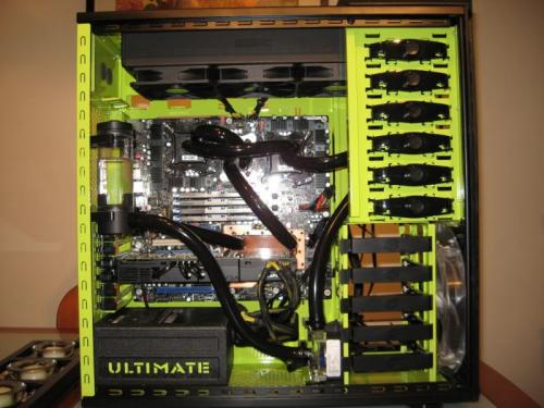

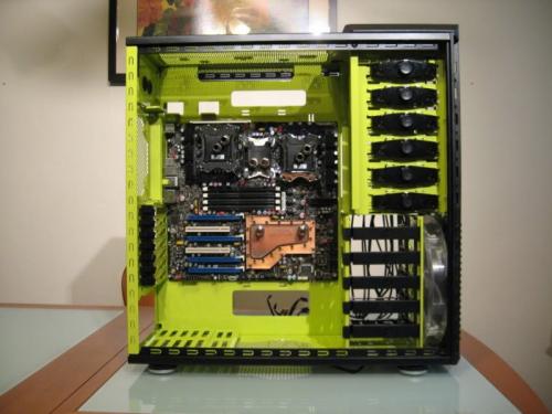

πολυ καλο
απλά πίσω εκεί που έχει το τανκ δεν εχει κανεναν fan να βγαζει τον αερα εξω
εκτος αν αυτη την δουλεια τη κανει ο πλαινός 20άρης που δεν φαίνεται στην φώτο
απλά έχε υπόψιν οτι αν ένα case θελει μια φορά δίμηνο με blower ενα καθάρισμα, τοτε το HAF θελει μια στο 20ήμερο :hehe:
πολυ καλο
Το τανκ μπορει να το βαλει αλλου (5.25 θυρα ενα τις xspc πχ) η να το να παρει καποιο που προσαρμοζετε η αντλια πανω και να μπει σαν συνολο εχει πολλες επιλογες
