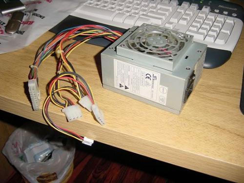

Chosen Απρίλιος 23, 2004 Author #28 Κοινοποίηση Απρίλιος 23, 2004 Μικρο update: Project Mini-PSU TrueBlue. Το παλιο γνωστο τροφοδοτικουλι των 145W που βλεπετε παρακατω, ειχε νεκρο ανεμιστηρα*. Ο ανεμιστηρας οπως θα δειτε στη φωτο, αλλαχτηκε με εναν διαφανο 80αρη με μπλε λεντακια, ο οποιος μπηκε μεσα και δεν γυρνουσε (εβρισκαν οι λεπιδες στην ψυκτρουλα απο κατω) και τελικα βγηκε απ' εξω. Κοτζαμ Antec TrueBlue, δε μπορουσα να το ζευγαρωσω με κανενα τυχαρπαστο τροφοδοτικο... * Ο οποιος τελικα δεν ηταν νεκρος, απλα "εβρισκε" κι εκεινος απο κατω... Link to comment Share on other sites More sharing options...

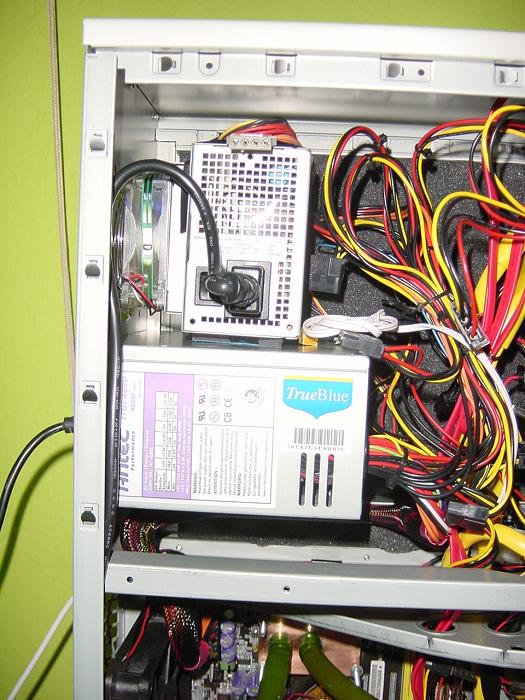

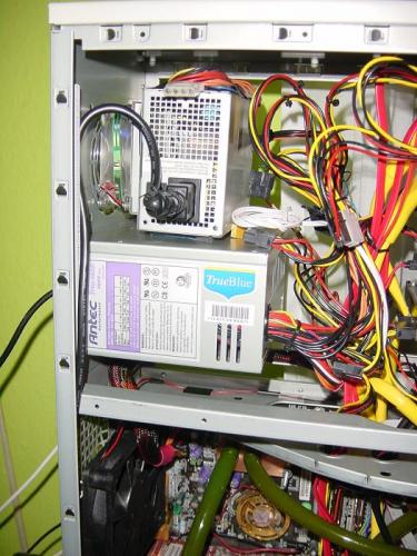

Chosen Απρίλιος 23, 2004 Author #29 Κοινοποίηση Απρίλιος 23, 2004 Αντεστραφησαν οι οροι και οι θεσεις: Η Αντεκ πλεον απο κατω και ο πιτσιρικας απο πανω (αντρας): Link to comment Share on other sites More sharing options...
Chosen Απρίλιος 23, 2004 Author #30 Κοινοποίηση Απρίλιος 23, 2004 Ενα κομματακι mousepad αναμεσα τους, για τους κραδασμους. Το μικρο πλεον σηκωνει τους 5 120αρηδες (ναι, εβαλα ακομα εναν) και το Αντεκ μονο εναν καινουριο 80αρη που εβαλα παρακατω. Link to comment Share on other sites More sharing options...

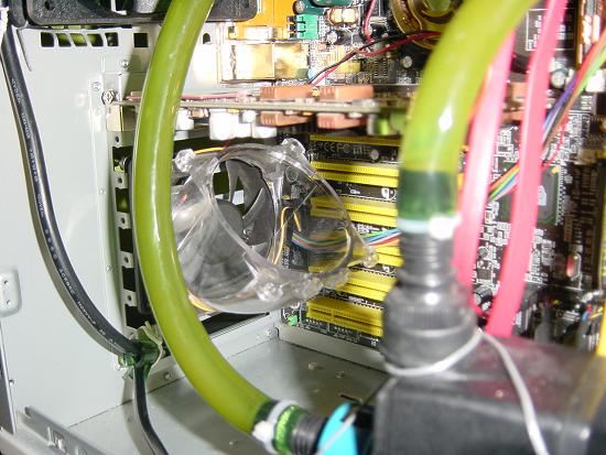

Chosen Απρίλιος 23, 2004 Author #31 Κοινοποίηση Απρίλιος 23, 2004 Προσθηκη 1η: ενας Sunon 80αρης να τραβαει τα ζεστα απο εναν πολυ ευαισθητο και "νεκρο" απο κυκλοφορια αερα, χωρο. Η αντλια εκει διπλα εκανε την ΑΤΙ να ιδρωνει... Το καλωδιο ρευματος που φαινεται ειναι περαστικο... ειναι ενα "through" που αρχιζει απο το μικρο τροφοδοτικο και τελειωνει ακριβως εξω απο το κουτι. Εκει εχει "θυληκο" και μπαινει η δευτερη τροφοδοσια ρευματος. Link to comment Share on other sites More sharing options...

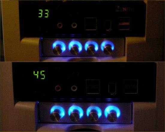

Chosen Απρίλιος 23, 2004 Author #33 Κοινοποίηση Απρίλιος 23, 2004 Θερμοκρασιες σε αδρανια πρωτα και πληρη φορτο μετα. Στον γνωστο XP-M @2615MHz 1.85V. Link to comment Share on other sites More sharing options...
Chosen Απρίλιος 23, 2004 Author #34 Κοινοποίηση Απρίλιος 23, 2004 Και οι γραμμες του Antec μετα το "ξαλαφρωμα" απο τον "πιτσιρικα" TrueBlue: Link to comment Share on other sites More sharing options...

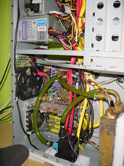

Chosen Απρίλιος 23, 2004 Author #36 Κοινοποίηση Απρίλιος 23, 2004 Αυτα τα ολιγα. Ακομα δεν το εχω βαψει, βασικα περιμενω να βαλω την ΑΒΙΤ μεσα και να μονταρω την 3αρα και την 12αρα του Αντεκ, για να κλεισω με τα εσωτερικα του πισιου. Φυσικα δεν εχω προλαβει/ανακαλυψει πως θα κοψω και το πλεξι του μπροστινου 12αρη.Να πω εδω τις εξης πληροφοριες:- Το 4πλο ρεομπας μπροστα, ελεγχει 4 απο τους 12αρηδες (Στους σκληρους, τους 2 του ψυγειου και τον καινουριο, πανω απο την ΑΤΙ)- Ο Sunon και ο μπλε φαν του μικρου τροφοδοτικου, μαμανε! Καλο airflow και δεν ακουγοντε καθολου.- Ο μονος που κανει φασαρια ειναι ο 5ος 12αρης που παιρνει κατευθειαν απο μολεξ του "πιτσιρικα" και ειναι καρφωμενος στα 12V. Ενω του "στρογγυλεψα" το θυληκο μολεξ για να μπαινει και αναποδα (στα 5V), οταν το κανω αυτο, δεν ξεκιναει το φαν. Μαλλον θελω 10V ή 7V καλυτερα. Καμια ιδεα εδω;... Link to comment Share on other sites More sharing options...
