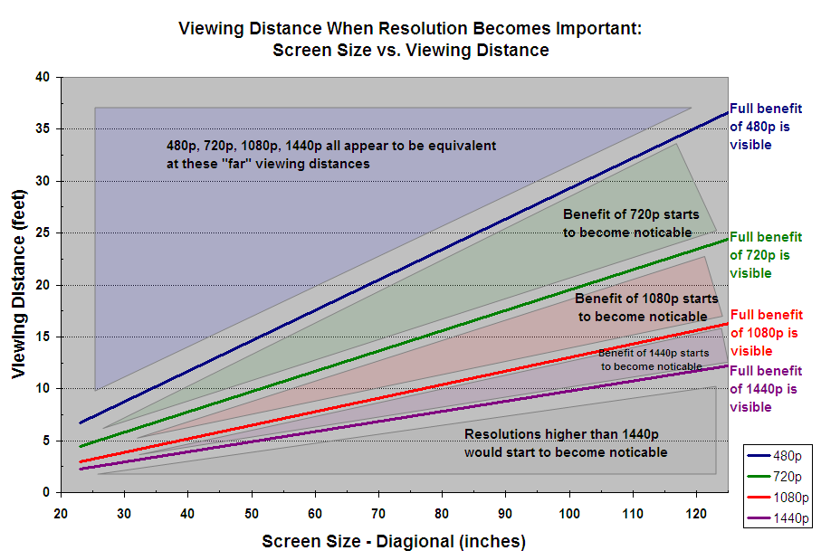

Εν τω μεταξύ, βρήκα και άλλον πίνακα με safe αποστάσεις.
Δεν καταλαβαίνω το σχεδιάγραμμα, το οποίο αναφέρει ότι σε μεγαλύτερες αναλύσεις έλα πιο κοντά και σε μικρότερες πάνε πιο μακριά.
Όσο πιο κοντά είσαι, βλέπεις περισσότερη λεπτομέρεια και άρα θες μεγαλύτερη ανάλυση
Ωραία, λογικό, αλλιώς θα βλέπεις pixels, αλλά και πάλι δεν καταλαβαίνω πως στην μεγαλυτερη ανάλυση που έχεις καλύτερη εικόνα, πρέπει να έρθεις πιο κοντά. Κανονικά το αντίθετο δεν θα έπρεπε να ισχύει?
Αφου είναι καλύτερη η εικόνα φαίνεται και καλά απο μακριά, ενώ σε μικρή ανάλυση δεν θα είναι ευανάγνωστη η εικόνα, οπότε πρέπει να πάει κανείς πιο κοντά.
μην ρωτας τα ευνοητα. οι πινακες αυτοι σου δειχνουν μεχρι ποσο κοντα μπορεις να κατσεις σε μια τηλεοραση ωστε να μην χανεις καμια λεπτομερεια. δεν σημαινει οτι σε αυτην την αποσταση πρεπει να καθεσαι υποχρεωτικα..!!! ειδικα αν εχεις μεγαλη, πχ 50αρα, τηλεοραση και στα 5 μετρα να κατσεις, ευνοητο ειναι οτι θα βλεπεις μια χαρα..!!!
