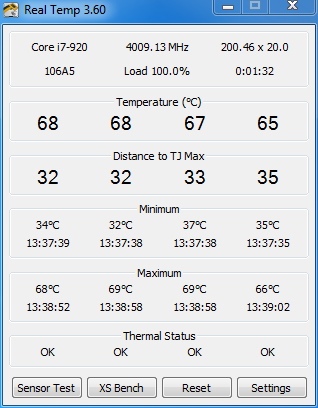

Τρέξε το Intel Burn Test και πες μας τι διαφορές βλέπεις...

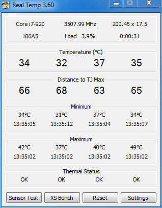

Κοίτα πχ σε μένα:
