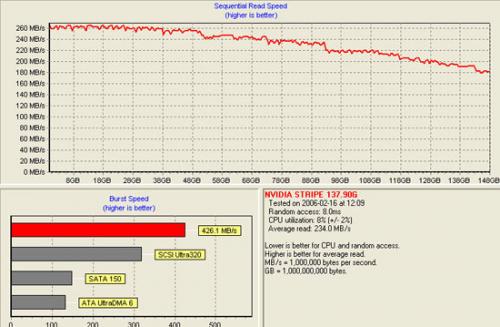

HDTach 3.00 beta
unstoppable
Αρχική απάντηση από BeetleJuice [Σήμερα, στις 17:57]
ενα προχειρο απο μενα...

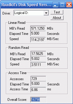

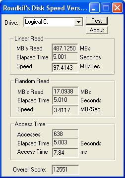

Για τα αποτελέσματα του Disk Speed ας συνεχίσουμε την κουβέντα εδώ. Θα παρακαλούσα όσους έχουν ποστάρει νούμερα να τα σβήσουν και να τα μεταφέρουν στο νέο thread. :)
